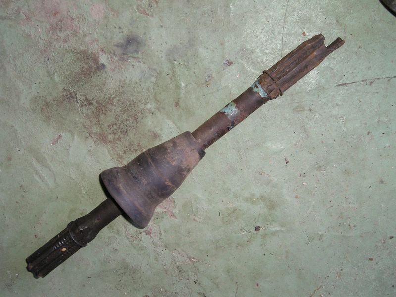

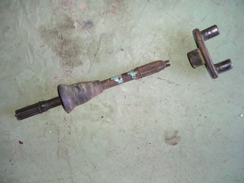

Prosím o radu, ke svému stroji M72 ale s motorem K750 jsem dostal tento kardan, jaký a kde mám shánět - je to eMkový nebo Káčkový? Nyní jsem sehnal jiný motor - také Káčko ale s převodovkou se zpátečkou.
dík za názory

tohle není kardan na Emku, ten emkový je ze dvou kusů a ty jsou v sobě navzájem zalisovány s velkým přesahem, bez tisícihranu. tento kardan jsem měl asi ještě tak před měsícem doma, prodal jsem jej na aukru za kilo, škoda že ses neozval dřív. ;)

je to Káčkový kardan . koupit jde bez problému na burzách doporučuji ho ale vzít sebou pro porovnání.
pokud to máš blízko do Wroclavy tak tam ho seženeš za pár zlatek. :D

Jen tak podle fotky vypadá jako obyčejný Dněpří.
Re: kardan
je to dněpří, prasknul mi hodně podobně. káčkovej má unašeč natvrdo. tohle může leda vyhodit.

já mám na dněpru kardan s kloubem na tvrdo .
kámoš má u mě v garáži své předrenovační káčko které vypadá že se v něm nikdo nevrtal a má přesně ten kardan jako je tu předmětem diskuze to sem z těch soudruhů blázen :D

Přesně takový mám na MT-9 i na K-750, jiný jsem ani nepotkal. Jen je údajně rozdíl v délce, když je převodovka se zpátečkou, nebo bez zpátečky, osobně jsem to neměřil. :roll:
