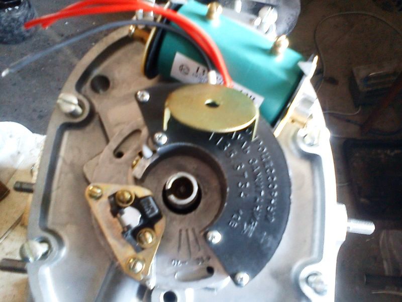

Nejjednodušší provedení - halovka pro zapálko bude dávat hrany tak jako u rejží - náběžnou při úhlu maximálního předstihu, závěrnou při úhlu minimálního předstihu, který je u Dněpra zhruba v horní úvrati. V tom okamžiku má druhý válec střih ventilů, tedy výfukuvý se zavírá a sací je z půlky otevřený. V tom okamžiku může jeho vstřikovač otevřít na definovanou dobu. Po zbytek doby sání bude suchý vzduch vířit bohatou směs ve válci.
Lepší, jak pro zapálko tak pro vstřikování, by bylo mít krokový snímač úhlu. Buďto indukční čidlo nebo halovku přiložit k ozubení setrvačníku u strojů co mají startér, nebo kolečko s výřezama a optočidlo na vačku v místě původního zapalování.
Re: Vstřikování atd - vyděleno z jiných témat
Prave ze ten ozubenej venec vsichni nemaj. Ale co vsichni maj jsou ozubeny kola rozvodu :)
Optickou zavoru bych nerad, to neni vec ktera by se mi na motorce libila.
No pokud bych tam měl to bezdotyk zapalko tak by se teoreticky dal použit ten snímač otaček co je k tomu zapalku dodáván a použit ho pro ty vstřiky taky . Prostě ten bezkontakt skorigovat nějak s tím vstřikováním dohromady,vždyt tám ty výstupy přece jsou tak proč je nepoužít ?? Je to jen má teorie tak mě tady neukamenujte za to :lol:

Ono to s tema signalama od zapalovani nebude tak jednoduchy, musel by se tam dobastlit este jeden zub, jako reference. Takhle by RJ nevedela kterej valec ma zrovna strih a kterej kompresi. A tudiz este jeden snimac, pokud by melo zustat stavajici zapalko. To ale neni zas az takovej problem, stacil by treba S01 od VAPE.
