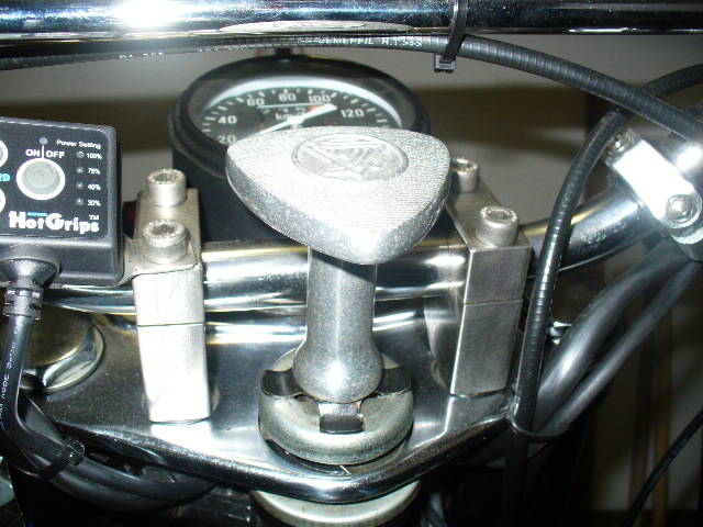

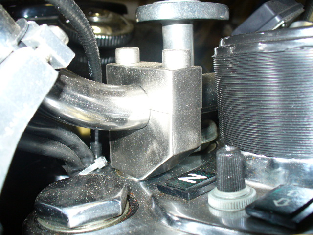

Ja udělal z nerezu půlený k vůli řidítkům s hrazdou. Jinak na dněpru mě taky jeden upadl, odvrtal jsem zbytek šroubu udělal závit našrouboval pevnostní šteft a zvrchu zavařil.
URAL 750 2WD
Re: Úprava držáku řidítek
Většina ruských řešení, které se odchylují od prvotního řešení , které vytvořili konstruktéři v 30. letech, vytvářejí tyto problémy. Original držáky, které prošly válkou drží dodnes..Poválečné výtvory v úpravě k "lepšímu" naopak užívání motocyklu silně omezily. A u replik některých firem by zasloužilo výrobce postavit ke zdi...Samozřejmě rohlík to vyřešil bezvadně... ;)
