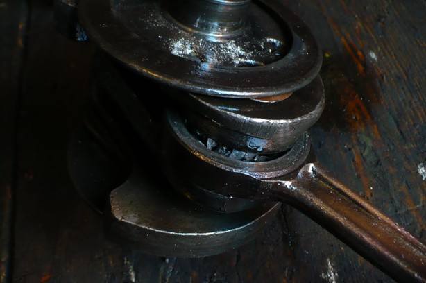

No tak to bych si takřka vsadil, že se to stalo při tom "nakopnutí" zpátky. Tohle bohužel může udělat sebelépe slisovaná klika. Taky se to může stát při náhlém zastavení motoru - zadření apod.
Protože jsem o tomhle problému věděl, tak jsem si byl jist, že jsem malý předstih dával při startu vždycky. Bohužel mě se to rozhodilo za chodu. Jinak ta páčka předstihu je užitečná věc. Já se to zase musím naučit používat při jízde do kopce. Mělo by to taky pomáhat. Ale při startu vždycky.

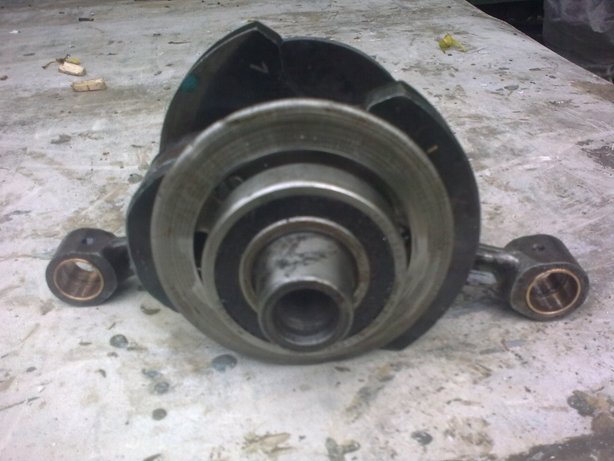

Přidávám dvě fotky. Jedno rozsypané ložisko, druhá rozhozená, je to vidět i z té fotky. Opravdu to naštve. Člověk složí motor, dá to do motorky, nastartuje s radostí, že to má zase pohormadě, hrkne v tom a může zase začít rozebírat.

Podle mých čerstvých zkušeností - přesně takhle se mi ta rozhozená klika projevovala po část. demontáži a odhalení motoru. Následně po demontáži zadního víka se ten kuželový čep neotáčel okolo své osy, ale jeho osa opisovala při čelním pohledu malou kružnici. A ještě připojím jeden průvodní znak té poruchy - po sejmutí převodovky, než jsem sudal setrvačník a další díly, byla čelní plocha setrvačníku s našroubovaným kotoučem spojky zapuštěná na obvodu různě hluboko pod dělící rovinou motor-převodovka a při protočení setrvačník "házel" i čelně!
Nejdříve mě taky napadl ten kužel, ale ten se tak hrubě nemá moc čím poničit, aby se soustřednost v okamžiku takhle brutálně rozhodila v řádu milimetrů házivosti obvodové i čelní.
Jinak moje klika je již v opravě, snad u zodpovědné firmy (zatím neřeknu kde, abych nedělal takovou či onakou reklamu), po demontáži zjištěno a telefonicky sděleno, že "špatné je všechno" a cena bude +- stejná, jako kdybych koupil novou třeba na uralzentrale.de, dodací doba také krutá. Snad ale nebude důvodem v mém zdokonalování se v opakovaných kompletních demontážích a montážích motoru :mrgreen: .

Pánové, jenom dodám k dříve napsanému. V mém případě se jednalo v podstatě o tři různé kliky. Jaký vadný kus, když jí byla vždycky půlka nová. :D K házení bych napsal asi tolik. Mělo by to házet co nejméně, nejlíp vůbec. Ten první případ (s brnkajícím setrvačníkem) taky začal tak, že to trošku házelo a myslel jsem si, že to je dobrý. Není. Setrvačník tam nijak slavně neseděl. Tak jsem to s pomocí šmirglu a lapovací pasty sesadil. Přesto mi to trošku "šmatlalo" taky tak do milimetru, jak stranově, tak i čelně. Poctivě jsem to dotáhl a zajistil. Když jsem to rozebíral, tak šroub šel vytočit rukou a podložka vypadala jako kdybych ji vůbec nepřihnul. Uvědomte si, že to má nějakou setrvačnost, hmotnost a počet otáček. To je jak kdybyste do toho pravidelně při každé otáčce bouchali kladivem. To se časem musí povolit. Vemte si, co vám dělá s volantem a podvozkem nevyvážené kolo u auta. Známý, co má BMW zase řešil přestřižené pero na kuželu, taky se to uvolnilo a zablokoval setrvačník. To kolik to vydrží záleží opravdu na tom, jak kvalitně je GO udělaná.
