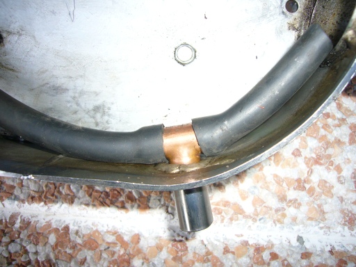

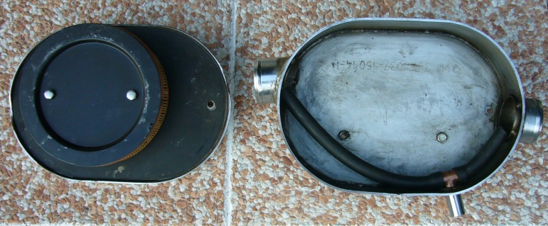

Všichni s Uraly 750 se s tím setkali - oddech motoru přivedený do vzducháče špiní olejem papírový filtr. Novější provedení se spodním vstupem vzduchu má neúčinnou clonku, starší se vstupem zezhora pak nemá clonku vůbec žádnou a olej z oddechu prská přímo do filtru.
Zabránit špinění filtru lze snadno - odpojit hadici oddechu ze vzducháče a díru ucpat. Tím ale příjdete o mazání karburátorů. Karburátory sice mohou fungovat na sucho, ale jejich opotřebení to rozhodně zvýší, životnost šoupátka a ovládání klapky klesne i na čtvrtinu. To je sice ještě stále velmi dlouhá životnost, ale proč si ji krátit.
Přemýšlel jsem, jak jednoduše dostat olej prskaný oddechem ke karburátorům, aniž by to byl estetický děs a napadlo mě udělat to uvnitř vzducháče.
Stačí na to topenářské měděné 12mm téčko a kus hadice stejného průměru. Není nutné ho nikam pájet ani lepit, stačí ho nalisovat do díry sikovkama.
Nevím, zda je to proveditelné i ve vzducháči se sáním zespod (2006 a novější), ten jsem zevnitř neviděl.
Nevíte, z jakého auta tam pasuje filtr? Origo Uralí filtr stojí nesmysl, za papírový vzducháč i do rejží dávám maximálně 300Kč.
