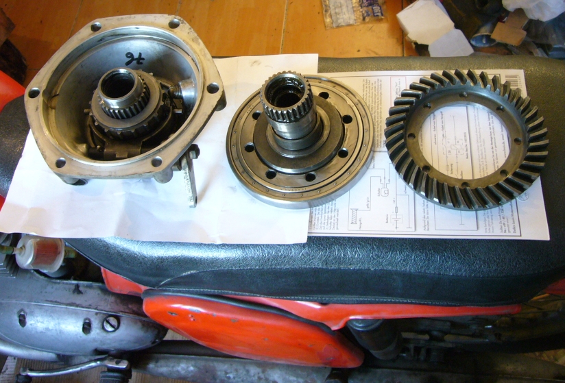

Rozborka

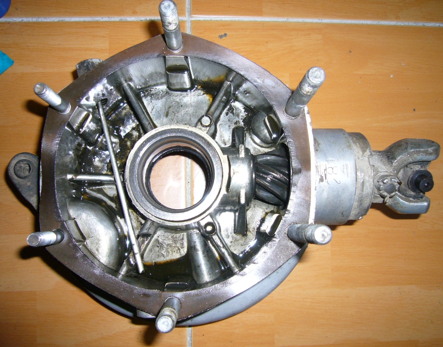

Půlky skříně od sebe nepačte šroubovákem, kde to mnohem elegantněji. Navlečte do rozvodovky hřídel kola. Chytněte ji za konec se závitem, zvedněte za ni rozvodovku a klepněte hřídelí o špalek (nebo podlahu), spodní část s hruškou seskočí sama. Klepně jen mírně a postupně přidávejte, aby neseskočila najednou, ale aby se jen vytvořila půl centimetrová škvíra. Následně jemně oddělte bez poškození tenkým šroubovákem papírové těsnění od skříně. Je jich tam několik přes sebe, vymezují vůli soukolí.
Nyní už můžete klepnout více a spodní část sundat. Do té se vám vysypou jehly výstupního ložiska.
Na vyndání ozubeného věnce s unašečem nejde použít trik s hřídelí. Jde ale vyklepnout také. přidržte si dvě prkýnka na dělící ploše skříně a klepněte přes ně skříní na špalek, unašeč vypadne.
Zubovou spojku a vidličku náhonu sajdy není důvod vyndávat.

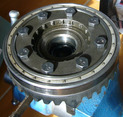

Povolte 8 šroubů držících ozubený věnec k unašeči (12mm klíč) Není nutné kvůli tomu rovnat zajišťovací podložky, plochým klíčem to jde bez většího násilí i přes ně.
Výměna šroubů
Ozubený věnec drží 8 šroubů M8x22 pro provedení s podložkama, nebo M8x20 v provedení bez podložek. Stoupání závitu mám v modelu 2005 překvapivě pro M8 normální 1,25mm, přestože snad všechny ostatní šrouby v celé motorce mají stoupání 1mm bez ohledu na průměr. Je možné, že starší modely mají stoupání 1mm (pro M8 jemné)
Délku šroubu je nutno dodržet, ve věnci je krátký závit, o 2mm kratší šroub by držel jen na 2 závitech, delší by trčel z děr a dřel o uložení jehlového ložiska hrušky. Pokud seženete šrouby běžné délky 20mm, nemůžete použít podložky. Továrna doporučuje šrouby pevnosti 10.9. Mě připadne doporučený utahovací moment 30Nm příliš brutální pro tak malý šroub, tak volím vysoce pevnostní šrouby 12.9 opět s 6-hrannou hlavou, protože imbus bych takovým momentem asi žvejknul a hlavně protože o vyšší hlavy šroubů by mohly dřít kolíky řadící vidličky v poloze s náhonem sajdy. Továrna doporučuje závit zalepit blíže nespecifikovaným lepidlem Loctite. Já měl po ruce středně pevné lepidlo na závity této značky, pokud zvolíte vysoce pevnou variantu, půjde rozdělat až nahřátím. Závit v ozubeném věnci před montáží nových šroubů odmastěte. Utáhněte 30Nm křížem. Pokud nemáte momentový klíč, tak je to o málo větší síla, než jakou se utahují hlavy motoru.

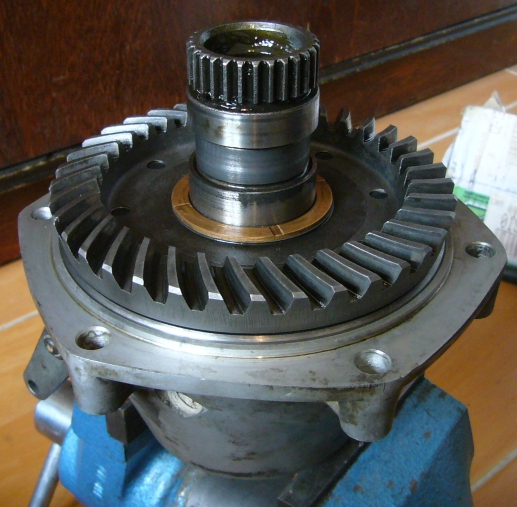

Uchyťte si skříň tak, aby nestála na výstupním kole, třeba do svěráku. Nasaďte unašeč do skříně a doklepněte ho kladivem (ne na zuby :-) ) tak, aby se ložisko ve skříni nekřížilo.
Zkontrolujte, zda se ve středu unašeče stále nachází ocelová vymezovací podložka a na ní bronzová kluzná podložka.

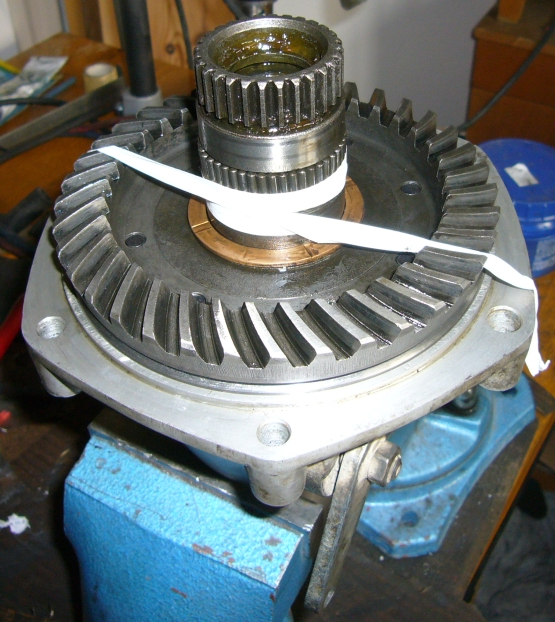

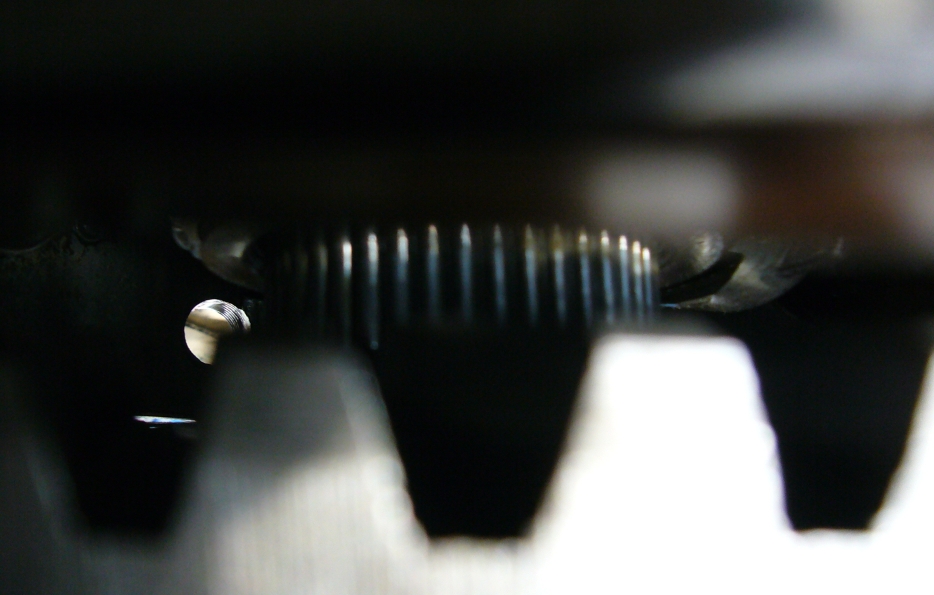

Nalepte na vazelínu jehly, co se vysypaly do hlavního převodu. Pokud nasadíte všechny, jsou tam na těsno bez sebemenší mezery. Proti spadnutí při manipulaci se skříní si je můžete zajistit třeba kusem nějaké pásky.
Zkontrolujte gufero ve skříni hrušky. Pokud nemá dobrý břit, vyměňte ho hned, protože vyndat ho ze složeného převodu musí být opravdu porod. Gufero je rozměru 45x59x7 - naprostý atyp, který v katalogu gufer nenajdete. To lze řešit různě - viz poznámky. Nové gufero nenaklepávejte nadoraz, ale jen zároveň s vnějším okrajem díry. Vespod uložení je odtokový kanál pro návrat oleje z výstupního ložiska do skříně.
Ozubený konec unašeče oblepte elektrikářskou izolepou a tu namažte olejem - usnadní to přetáhnutí skříně s guferem přes unašeč, aniž by třeba seskočila pružinka gufera.
Skříň s hruškou nasaďte na na unašeč a dávejte pozor, aby žádná jehla nespadla.
