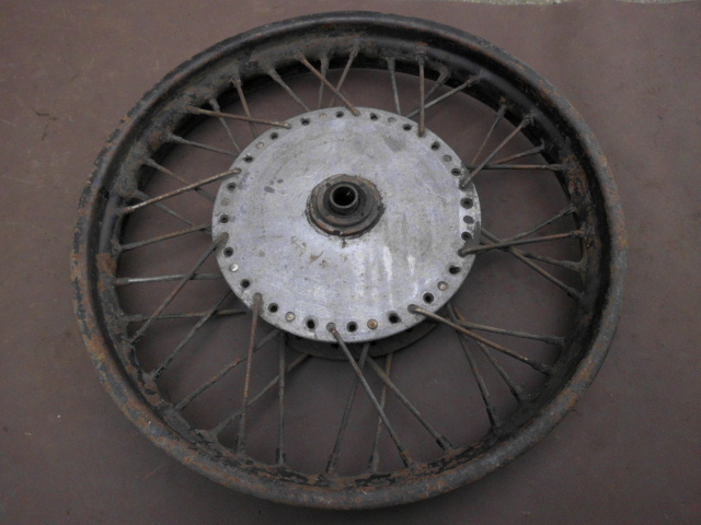

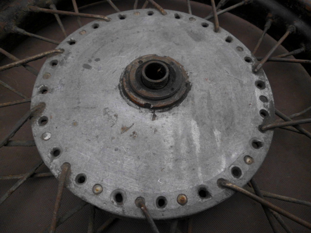

Už jste se někdy setkali s tímhle? Dá se to vypodložkovat nebo s tím něco udělat? Napadlo mě třeba vyvrtat nové díry... středy bubnů nejsou vymlácené, bylo by mi líto je vyhodit. Nevím co s tím Vasil dělal, ale takhle vypadají všechny moje kola, i ty bez vzpěr. Musel to být velký frajer, stačí si všimnout stylu vyplétání, vlevo nahoře... ještě pro zajímavost, všechny pneumatiky byly sjété na slik a na pár místech zaštupované jak ponožky od maminky. :D

Vyvařit tigem ,nebo nové bubny

Mám takový pocit že by mě svářeč poslal někam, až by zjistil že je to 120 děr...

Vyvrtej nové díry mezi, a mas po problémů.

Pěkné, ty díry jsou vrtané pod úhlem? Myslel sem že to strčím do univerzální děličky a po 18ti stupních vyvrtám...

To chceš takhle zbastlit ten buben? Vždyť to bude vypadat jak řešeto . Foto je z továrny z Kyjeva

jen přemýšlím co s tím, nové bubny kupovat nechci a zavařit to? to mě přijde snadnější vyvrtat nové díry a ty staré vytmelit nebo převrtat na větší aby to alespoň trochu vypadalo...

Tak tím převrtáváním to už taky někdo řešil, není to nic na výstavu, ale zas tak strašné to taky není...

Tohle by jsem pak chtěl vyplejtat, když by mě pletli ty falešné díry :D
