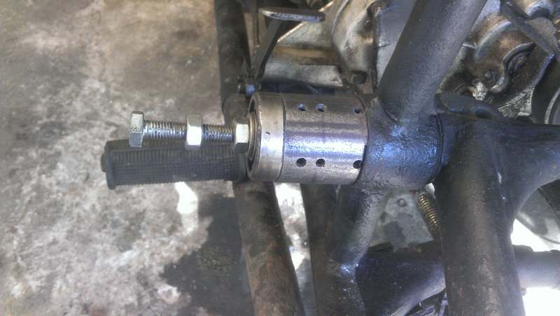

Kdyby se nekdo chystal vymenovat gumove ulozeni zadni kyvky, tak sem napisu postup:
priprava - prostrikat parkrat WD čepy, gumy, vsechno kam se dostanete, aby trochu povolily nanosy bahna
1) sundat kolo, tlumice, blatnik, prevod, vyndat hridelku brzdy ulozenou v kyvce (mozna neni potreba, ale usnadni manipulaci)
2) povolit a vyndat srouby stahujici cep v kyvce. ten bliz ramu lze nechat na miste, ten vzdalenejsi je potreba vyndat (fixuje cep). lze namlátit nějaký sekáč do díry, aby se trosku roztahla
3) pripravit si pripravek na vylisovani - kousek trubky odpovidajiciho rozmeru a jedno starsi lozisko a delsi M10 pevnostni sroub a par podlozek a matek. Vylisovat čep ven. Postup s vyuzitim kladiva mi nesel ... kyvku vysunout smerem dolu a vypáčit ji ven. Vyměnit gumy (4 ks).
4) je dobry jeste ocistit ty cepy a nanosy bahna a rzi z funkcnich ploch.
Navic jsem pri te prilezitosti provedl i navrtání čepu v kyvce 2 mm vrtakem pro budoucí mazání tlakovou maznicí v polovině mezi gumami. bude na to potřeba provrtat stahovací šroub a umístit mazničku. alternativa je sundavat pokličku, namazat a složit.
5) skladani je opačným postupem casova narocnost cca 3 hodiny podle stupne zareznuti spojovaciho materialu

Re: vymena ulozeni kyvky dnepr
Jen drobný dotaz, čím chceš mazat ty gumy? Nic olejového na ně nesmí.
Při montáži používám instalatérskou bílou pastu (tuba za pár korun v každém hobbymarketu), ale ta maže jen chvíli, než zatuhne.
