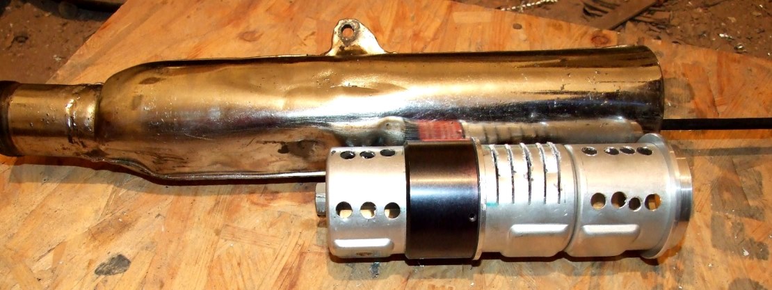

Aby můj původní příspěvek někoho nedezorientoval, musím nyní po odladění vše uvést na pravou míru.
Po všech pokusech shora popisovaných jsem přišel na to, že příčinou problému byly výfukové tlumiče s příliš velkým odporem.
Protože jsem při projížďkách s dětmi po soukromých pastvinách atd. nechtěl provokovat veřejnost, použil jsem vložky do rybin z dvoutaktu. A ty motor prakticky ucpaly a já se přitom mylně soustředil na otryskování.

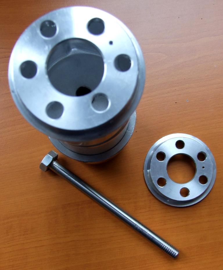

Na potvrzení teorie jsem si narychlo vyrobil tříkomorové prototypové vložky a MV-éčko jede jak má. A hlavní trysky 88 úplně stačí. Zkušenější kolegové říkají, že nemá cenu Dněpříkovi nutit víc, než si vezme.
Přikládám obrázky vložek.
Takže, kdybych laboroval s karburátory dřív, než jsem přehodil výfuky, tak jsem si ušetřil spoustu hodin (a méně se toho naučil). S originál píšťalami to pojede jak vzteklý, ale já chci výfuky, tak, jako tak, vyvést nějak horem, aby je nemlátily kameny.

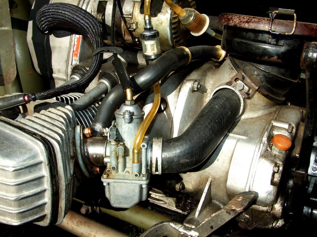

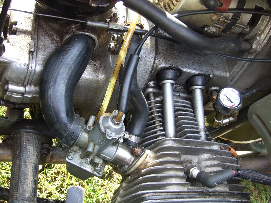

Jardo vyfotím Ti ráno, jak mám Jikovy namontované - vyřešit celkovou délku byl opravdu největší problém.
Ale nakonec se tam vešly dopředu i izolační vložky z plastu PEEK GF 30 - mají výhodu, že když Vepřík kýchne zpět, tak to za šera hezky svítí (velký obsah skelných vláken). Mezi karburátor a filtr jsem musel dát tvarované hadice.
Zvlášť pravá strana je výživná - tam jsem musel použít opravdu esovitý tvar hadice do Jeepa.
Pozor na používání vrapovaných hadic - to svádí, ale když tomu naložíš, tak se scucnou !
Viděl jsem ale i řešení s vložkou do hadice turbodmychadla z hustě vinuté jemné pružiny.

Každopádně dík, žes mi ty rozměry poslal. Fotka, co tu mám, je ze špatný strany.

takhle to celé vypadá, na levé straně se prakticky vracíš zpátky.
kovové trubky je třeba uschovat do krabice s originálními díly
každopádně až to odladíš, budeš koukat jak citlivě to chodí
Re: Karburátory JIKOV 2928CE
Hmmmm koukám, to propojení mezi karbcema?? Pomáhá to?? To bylo ve vývozní versi ? Asi pak nepotřebuješ uzavírat vzduch pod filtrem.Fort píše:takhle to celé vypadá, na levé straně se prakticky vracíš zpátky.

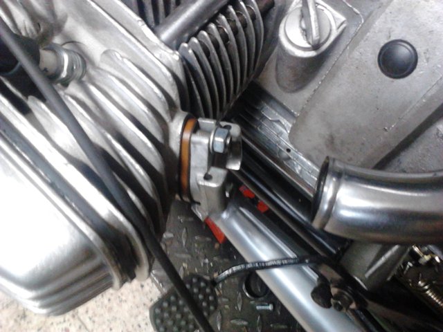

já jsem koupil příruby za 75 Kč kus Jawa retrofit, pertinax a papír vyrobil, jawa je menší zvenku. Příruba je to dost natěsno a zajištění dvěma kolíčky, vzhledově OKDneprstein píše:Já mám plastový airbox a originál hadice. Je potřeba na ně použít trochu násilí, ale vždycky jsem je tam nacpal i když úhel úplně nesedí. Pod karburátorama mam hliníkový mezikus pro upravení rozteče šroubů příruby, v něm mám těsnění z klingeritu a karbce jsou nasazený v origo gumách jako na Jawě. Trysky jak jsem psal. Jehlu jsem na sólo motorce měl na druhym zářezu, se sajdou jsem jí posunul o jeden výš. S tím jak to jede jsem spokojený. Ale zbytečně to netýrám, to je fakt...
- Příspěvky: 612
No, jak koukám na fotku, tak moje příruby asi budou o kousek kratší (karbec blíž k válci), štefty v hlavě mám vodorovně. Ale těch pár milimetrů stejně nic neřeší, gumy sání tam cpu násilím i tak... Nějako fotku mám na stránkách, ale malou...
