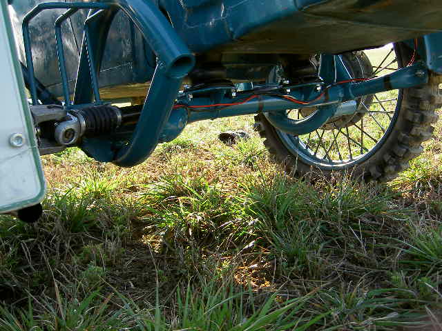

Proměna MT-9 bez náhonu na MT9 s náhonem SWD
Jakub-MT9-SWD
- Příspěvky: 29
- Registrován: 25 bře 2013, 22:49
- Bydliště: Chrudim
Jakpak se vám líbí můj stroj originální konstrukce?
Jakub-MT9-SWD
- Příspěvky: 29
- Bydliště: Chrudim
Re: Proměna MT-9 bez náhonu na MT9 s náhonem SWD
Jěště musím dodat že jedinej nedostatek je ještě nedodělaný táhlo uzávěrky
Moc pěkné,slušel by tomu motor BMW R80.Co stojí tento diferák?Je to dobré řešení,origo dif. do terénu moc není-pokud čkověk nemá spolujezdce.Nehádá se tento dif.s pohonem sajdy?Má to stejně otáček nebo se musí měnit i převod kola sajdy?
Jakub-MT9-SWD
- Příspěvky: 29
- Bydliště: Chrudim
Tato motorka neměla diferák neměla vůbec náhon na side. Celej rám, kyvky a vše se předělávalo. Samotná rozvodovka asi 13 000kč plus kardan a křížky a unašeče to jsou taky pálky.
to není tak špatný,pořád mám takovou vizi,postavit si svojí motorku-motor r80+ tento dif,udělat si svojí barvu atd.Díky za info,akorát ještě kde jsi vzal hnanou sajdu?To je z Dněpra i koncovým převodem?
Jakub-MT9-SWD
- Příspěvky: 29
- Bydliště: Chrudim
Vždyť povidám že celej rám sajdy včetně kyvé vidlice na moto i na sajdě jsou dělaný. Celej rám sajdy je o dost vejš než origo. Myslím že se to dost povedlo
Jakub-MT9-SWD
- Příspěvky: 29
- Bydliště: Chrudim
Já mám pro změnu zálusk na motor bmr R 1200 R. Dá se sehnat za pěkný peníze ale nevím jestli by se vešel
Co ale výkon takto silného motoru udělá s převodama?Ten výkon nevyužiješ,proto bych se přikláněl právě k motoru R80,soudruzi v Polsku ale za něj chtějí cca 23000,-
