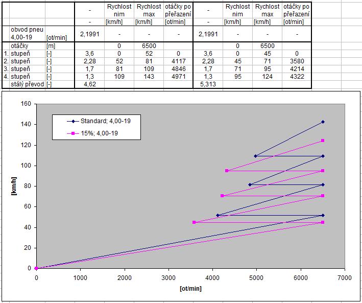

naklepal jsem do excelu pár dat a z tabulky níže je vidět, že oproti Heidenau 4,00-19 lze získat o 8,4% pomalejší převod použitím pneu 100/90-19. To používám já, ale zdá se mi to pořád příliš rychlý. 18-ti palcovými koly lze dostat o 12,5% pomalejší převod v porovnání s Heidenau.
Ještě přikládám porovnání průběhů rychlost vs. otáčky při řazení z 1. až na 4. převodový stupeň pro standardní stálý převod a pro o 15% pomalejší. Nakonec je to logický, ale překvapilo mně, že se při kratším stálým převodu rozšíří otáčkové pásmo použitelnosti 2., 3. a 4. převodovýho stupně. Graf platí pro pneu Heidenau.
Pokud by si někdo před hlasováním chtěl vyzkoušet a přepočítat různé kombinace otáček a převodů a nechce se mu psát vzorečky, můžu Excelový sešit poslat na mail.
Takže za mne určitě pomalejší převod a hlasuju pro 15% (maximální rychlost je nižší, ale ponížení je přijatelné - teda alespoň pro mne). Tím odpovídám na Michalovu otázku, že do toho jdu také.

Hele, nemáš tam někde chybu? Mě ty poměry vycházejí poloviční. Pro gumu 110/80-18 mi to vychází jen o 9% silnější.
Počítám průměr ráfku + 2x výšku profilu. Pro obvod by se to ještě násobilo pí, ale pro poměry to není potřeba.
Vycházím teda nikoliv z teoretických výšek profilu, ale z reálných výšek změřených na obutých gumách, co mám doma.

Změna: Chybu jsem měl ve výpočtu i já, gumy mám změřený od rantlu (konce ráfku) ale průměr ráfku v palcích se uvádí ke středu rantlu - vnitřku patky. Přidal jsem k výškám profilu rozdíl 16mm. Stejně mi ten poměr ale vychází mírnější.

Je to o správnosti reálných průměrů (potažmo obvodů) jednotlivých pneu. Pro výpočty jsem použil teoretický rozměry (nic jsem neměřil). Je možný a možná asi i dost pravděpodobný, že reálný rozměry se liší od teoretických.
Výpočty jsou, myslím, správné, jen jde o to s jakými obvody/průměry počítám.
Zítra zkusím změřit obuté Heidenau a Bridgestone 100/90-19...
Příspěvky: 1155
Re: Nové kuželové soukolí hlavního převodu - "uralfórum sobě
Je to tak. Ať počítám obvody kola jakkoliv, klidně i teoreticky, vždy mi výjdou o kousek jinak.
Možná mám jiný palec, počítám s 1" = 25,4mm
Třeba 110/80-18" mi teoreticky vychází (2 x (110mm x 80%) + 18" x 25,4) x pi = 1989mm
4"x19 teoreticky pak (2 x 4" + 19") x 25,4 = 2155mm
Vlastní rychlosti přes převody mi s tvými obvody kol vychází stejně.
Ne, že bych byl běžně tak rýpavý, jen jsem si to před časem v excelu také počítal, jak sílu a rychlost ovlivní 18" kola, dněpří jednička 4,11 vs uralí 3,6 atd. Nedostatečná stoupavost mě trápí už dlouho.
