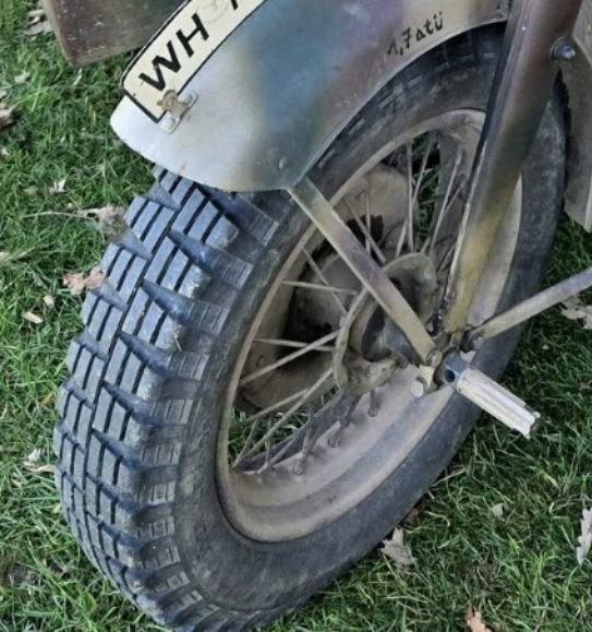

Nevíte prosím někdo, co to je za pneu???
