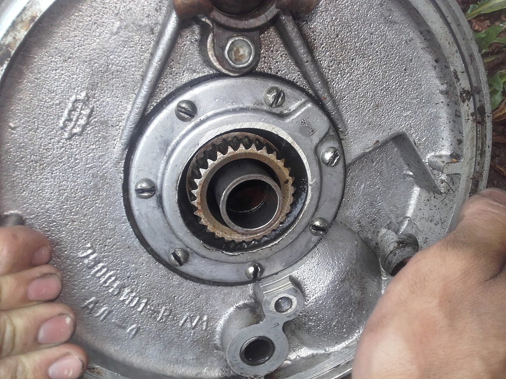

ahoj koupil sem převod s vývodem na sajdu a kdys sem ho trochu víc umyl zjistil sem ze mi v něm chyby trubka co slouží pravděpodobně jako rozpěrka při dotahovaní kola. Tak bych se vás tu chtěl zeptat nestalo se to někomu? nebo nemate ji někdo navíc? ukrajinec co sem to od něho kupoval neví nemá...byl bych rád třeba i za rozměr. dík
(na fotce trubka je )

Pokud se nemýlím, tak by to mělo vypadat stejně jako u MT11 (bez náhonu sajdy) a tam žádná taková trubka ven nekouká. Je tam rozpěrná trubka uvnitř s filcovým těsněním a v kole je trubka, která se opírá o tu uvnitř zadního převodu. Je to doufám patrné z katalogu od Pavla Kučery z jeho stránek.

Ta trubka nemá koukat ven, má být asi centimetr utopená v unašeči, tak jak je to nakresleno v tom řezu.
Nechce se mi věřit, že by někdo složil převod bez té trubky.

Fakt bych byl vdecny tohle je fotka noveho prevodu trubku sem prstem povytah ven ale uplne vyndat moc nesla. snazil sem se ji sehnat pres ukrajince co mi to dovezl ale ten mi poslal jen fotku dalsiho prevodu kde ji taky nema

No ja ji mám také cca 1cm utopenou.

Ano ma byt asi jeden cm zapustena vytahl sem ji aby bylo videt co myslim. Uplne vyndat mi nesla.

Fakt nikdo aspon rozmer te trubky a jestly neni nijak osazena

Trubku vám můžu poslat , vše máte napsané v emailu

Pozdě, ale třeba někdy v budoucnu se bude někomu hodit. V příloze výkres trubky.
