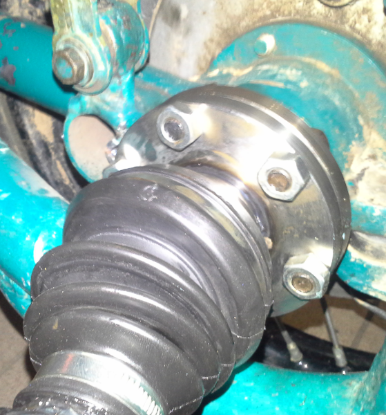

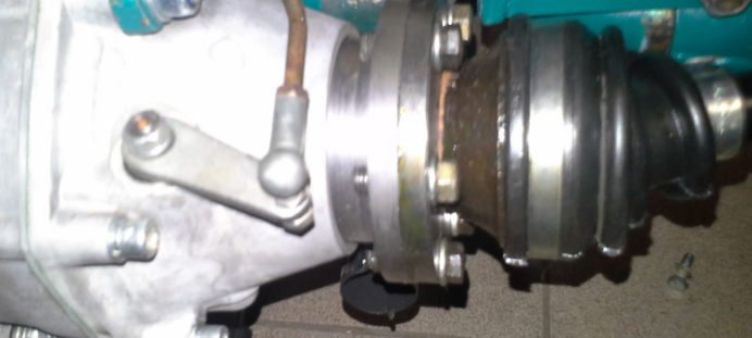

Zhodnotte :-) Vyroben vystup z rozvodovky, priruby, homoklouby a poloosa z auta a axialni tisicihran z nejakeho kardanu. Fotky niic extra musel jsem je hodne oriznout kvuli mistu na foru :-(

Dobrá práce!
Jak máš vyřešenou stranu sajdy? Máš tam celý náboj z auta místo té nepovedené průchodky, kde často umíraj ložiska a i s pořádnou rozpěrkou se to celé furt povoluje?

Domecek je cely delany loziska jsou vetsi a rozperka kloudna. :-)

Klobouk dolů, palec nahoru :) . Dost dobrá práce.
