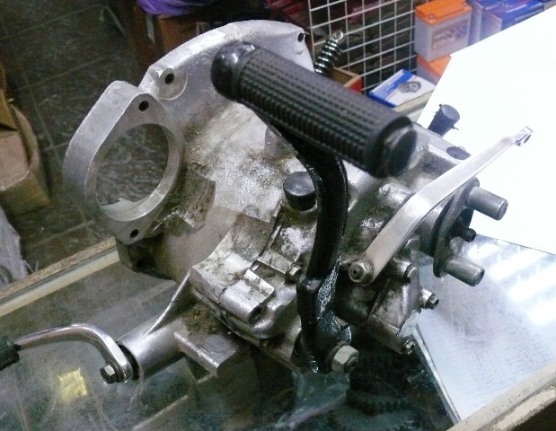

Kdyby někdo chtěl zafrajeřit, že má startér na rusáku ,tak jsem narazil na tohle
Převodovka je nová a chce za ní 7000kč
Náhrada za setrvák s ozubením
rozrusznik dniepr.jpg (45.42 KiB) Zobrazeno 4971 x

Zajímalo by mě, z čeho je ten startér na obrázku?
Je totiž zcela identický s Uralím startérem montovaným v roce 2005.

Startér je z nějakého ruského auta

To bych nečekal... :-D Myslel jsem konkrétně. Mimochodem ta plastová čepička s kontakty je notoricky netěsná, vniká tam voda, která v mrazu namrzá na kontaktech. Doporučuji rozdělat a podlepit, žádné těsnění tam není.
