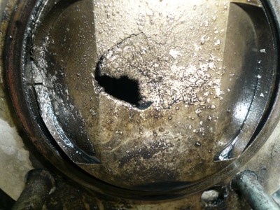

Ahoj.
Odborníci a znalci Dněprů a Uralů poraďte, jakým způsobem mohlo dojít k propálení pístu. Možná jste se s tímto případem někdo setkal a znáte příčinu.

je to naprosto jednoduchý - chudá směs. tzn od ucpanýho kohoutu, přez karburátor, až po ucpanou dírku odvzdušnění nádrže. případně nějaká netěsnost. v sání

Může to být i podfukujícím těsněním pod hlavou... Ale výsledkem je vždy chudá směs :)
