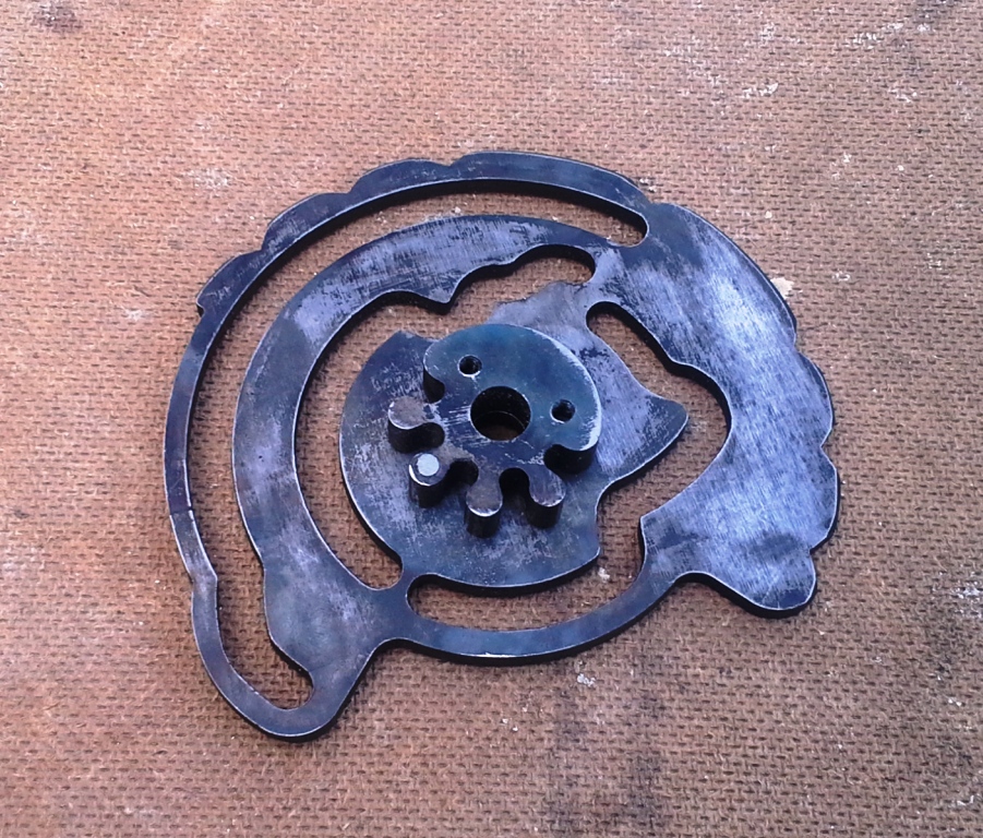

Poslední díly hotové. Po zkušební montáži výstupního hřídele se všemi komponenty řadí všechny stupně, jak má. Ještě doladím dorazy pohybu řadicího drapáčku, dosadím druhý hřídel a další zbývající prkotinky a zavíkuju...

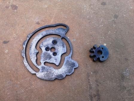

a ještě jednou z druhé strany; kulisa P4, hřebínek P10; řezáno vodním paprskem obojí, následně před kalením vyřezány závity, zahloubeno, sešroubováno a vystružen otvor prům. 10

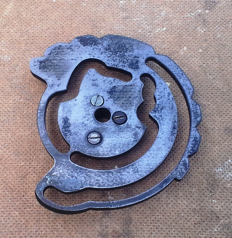

smontovaná kulisa - sešroubováno + lepeno Loctite
kulisa + řadicí hřebínek - ocel 19 312 stabil, kaleno do oleje
