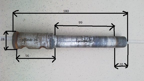

nevite nekdo kde se da sehnat osa kola na dněpří nehnanou sajdu? Pavel sezene leda celou kyvku a na alegru jsem taky nic nenasel

tohle je osa na kyvku na torzni tyci, mam stejnou. ja si svoji budu nechavat prodluzovat, protoze tam nemuzu dat normalni kolo, ale je tam nejakej atyp. soustruznik a jako material mam doporucenou poloosu z auta

Ta z alegra je jina. vytocit si to muzu taky ale nevim z jakyho materialu kdyz to bude měky tak se to ohne a kdyz tvrdy tak to praskne. napadl me naboj loziska z nejakyho auta ale zatim me nenapada na cem je tak dlouha ta hridel

se toho neboj, vetsi blato, nez tam bylo puvodne stejne nenajdes ..., zajdi do hutniho materialu a neco si vyber

Třeba klasickou Tažená ocel kruhová 11375 (taženka) ;)
Kdyby soudruzi dělali tu motorku z normálního železa a né bláta tak je o 100kg lehčí a přežije nás všechny :D :lol:

vcera jsem stacel hipikovo osu a je to hodne meky, skoro se divim ze na tom drzi zavit.
Re: Osa kola side dněpr
taky ten zavit nedrzi :) ale je to presne od oka, jak jsme to vytocili. vuli to ma 5 mm na kole, to je v norme :D btw puvodni kolo bylo na kulickovejch loziskach, ted uz je tam uspesne normalni kolo. akorat sem nepochopil smysl te upravy, co tam ten nekdo puvodni vyrabel, slo to resit prilozkou ...
