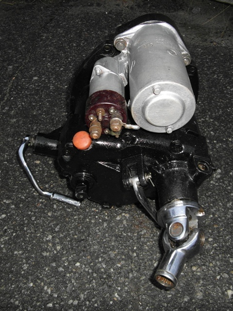

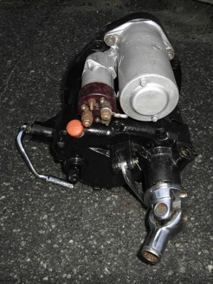

Zdravim všechny.Zatouzil jsem po zpatcce do me m66.po repasi prevdovky z dnepra
jsem zjistil,ze se mi nevejde do ramu.Dnes sem mluvil s mym dodavatelem.Rikal,ze by tam mela jit.Pry se musi upravit vidlicky co jsou na hardy spojku a zkracuje se kardan,ktery se pak kolikuje.Udajne to nekde je ta prestavba popsana v nejakem manualu.Delal jste nekdo.prestavbu?Nemate nekdo nejake foto nebo poznatky.Do ramu se mi rezat nechce.Jeste me napadlo,kdyz jsem motorku koupil tak mela vybrouseny kus ramu u hardy spojky.Myslel jsem,že je hazejícím zavarenym kardanem,nebo mistni uprava pro snadnejsi vymenu hadyspojky.Je nějaka kratsi převodovka ze zpateckou?Treba z M72?Dekuju moc
první foto je dněprovka,druha je Uralovská bez zpátečky.

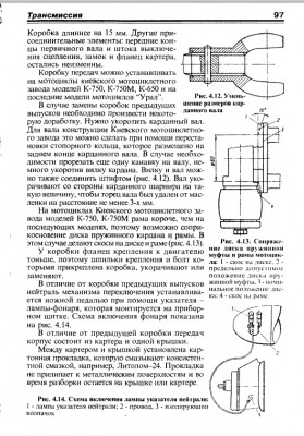

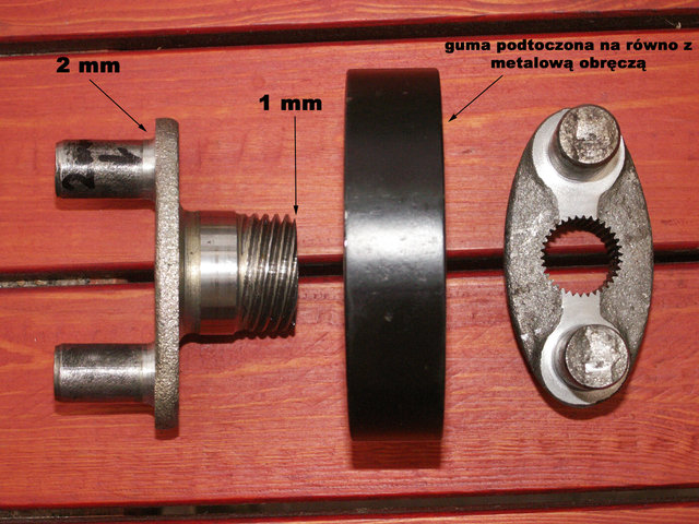

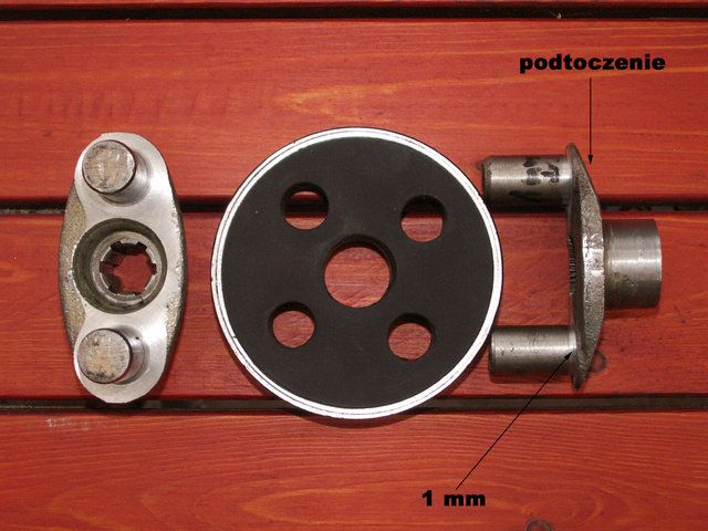

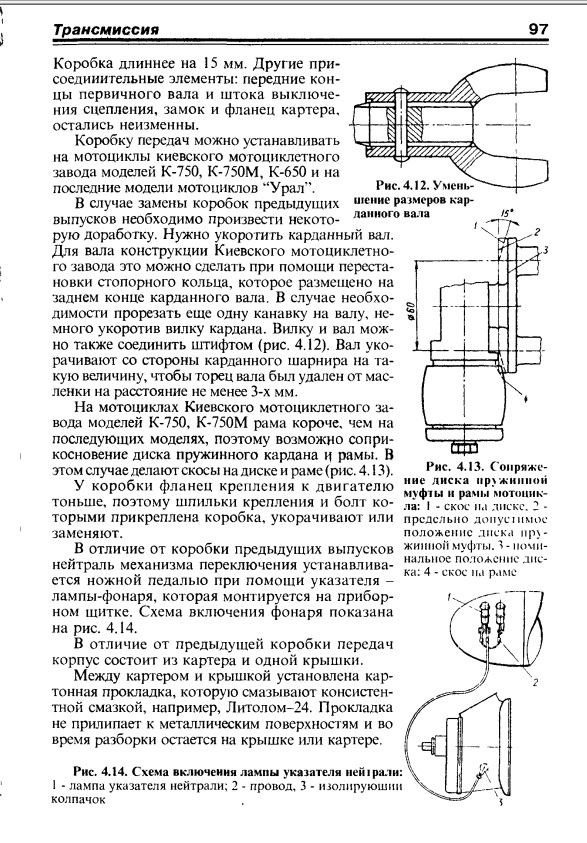

Tak stále hledám.Našel jsem tenhle obrázek v červeném manuálu.Mohl bych poprosit nejakého rustináre jestli by na to kouknul? a jeste sem vygooglil tohle:
Завтра буду стачивать:
1. Хвостовик.Поверхность со стороны коробки (шестерня привода спидометра) на 1 мм.
2. Хвостовик. Поверхность со стороны муфты на 4 мм.
3. Вилка кардана со стороны муфты на 2 мм.
4. Вилка кардана со стороны самого кардана 3 мм.
Итого получится выиграть 1 см. Днепровская коробка, по крайней мере моя длиннее ураловской на 15 мм. Из вышесказанного вопрос - хватит ли зазора 10 мм для нормальной работы муфты?
Re: převodovka dněpr se zpátečkou do Urala
Jý teda nevim, jestli tomu rozumim správně, ale já to chápu tak, že se musí zmenšit unašeč hardyny. O 1mm ze strany do převodovky, o 4mm ze strany hardyspojky (což mi ale přijde divný, protože pak tam s tý vidličky mnoho nezůstane). Vidlička kardanu ze strany hardyspojky (tim ale asi myslej druhou stranu unašeče) o 2mm a vidlička ze strany kardanu o 3mm... Ovšem celý mi to přijde takový nějaký vachrlatý a hodně bych si rozmyslel, než bych do něčeho říznul... Pak se tam něco píše o zkosení unašeče (viz. obrázek), ale stejně tak se tam píše něco o broušení rámu (navíc na tom obrázku ten rám vypadá spíš jako Dněpří, než Uralí)... Tak nevim, co tim molodci přesně myslej...

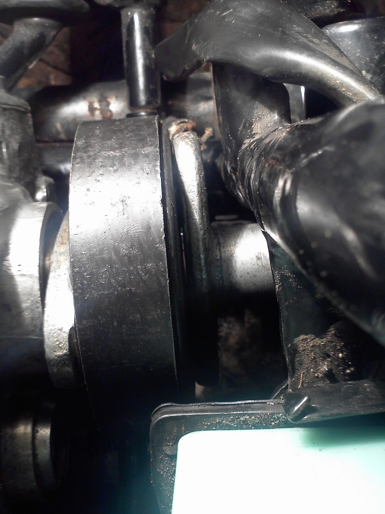

už sem to viděl naživo, převodovka z dněpra v mce, či čem. opravvdu byla vydlička kardanu stočená asi o 7mm na dýlce do kužele, zdálo se že to drží. vidlička převodovky taky, asi o 2mm. ale stejně tam byl pořád problém s vymezením kardanu. ve slabších chvilkách se to dřelo o rám, ale fungovalo to.

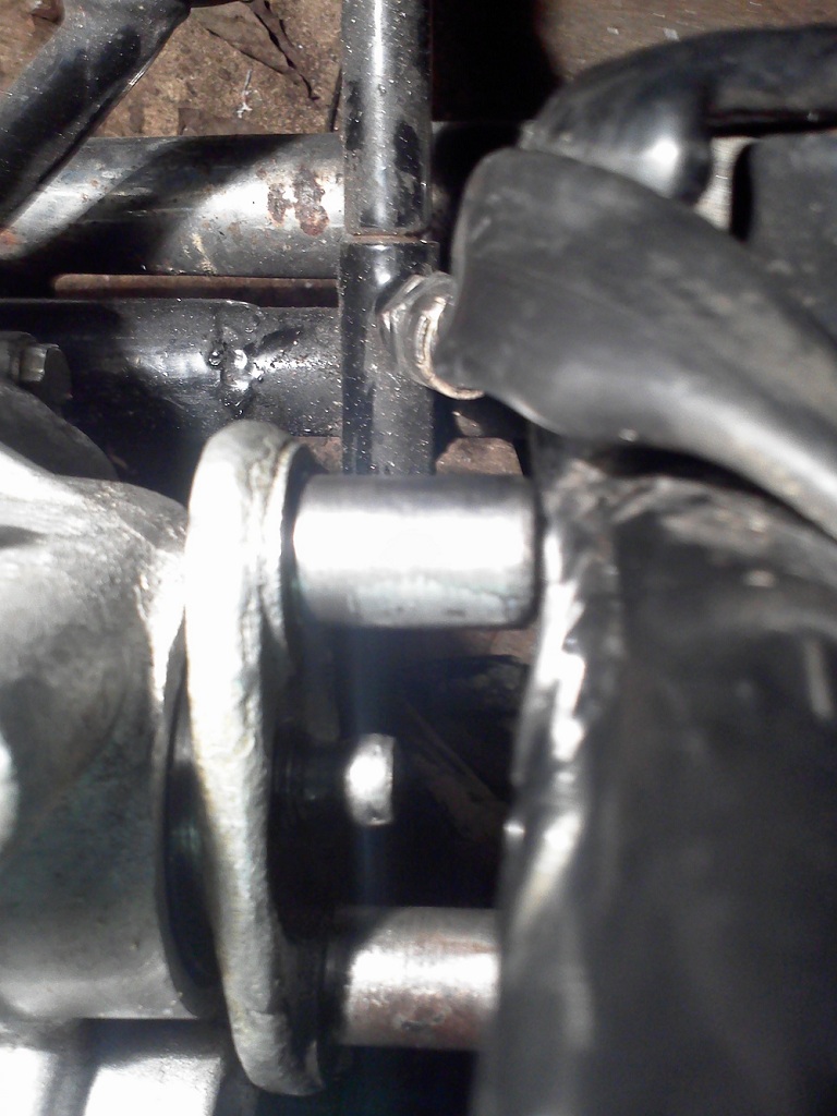

Bydlím kousek od Beněšova u Prahy.Bylo pár fotek.Je to hodne slozite?Mam možnost upravovat soustruhem,frezkou.Už jsem přemyšlel ten motor šoupnout,ale v tom místě kde je přišroubovaný motor je rám zesílený koskama a zároven to drzí stupacky a hlavně je tam privarena koule na side.Dneska jsem nasel pár obrázku na polskem foru.ale i tak se mi tam zda malo mista
