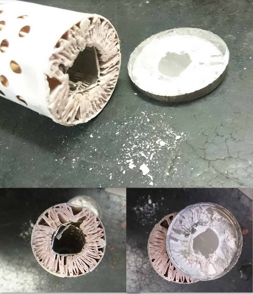

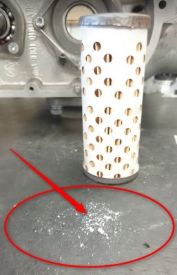

Kdysi jsem koupil toto:
http://www.ural-hamburg.de/Ural-650/Mot ... ram=filter
Kvalita je opravdu mizerná.
Z filtru se vysypalo něco bílého. Bylo to tvrdé a drolivé.
Vzal jsem tedy za víčko filtru a nikterak velikou silou se oddělilo.
Ta bílá věc se ukázala být lepidlo, kterým je přilepené víčko na filtrační vložku.
Jak materiály, tak i zpracování filtru jsou žalostné.
Originální filtr IMZ-8.101-01090-01 je zpracovaný mnohem lépe a cena je stejná jako platím za filtr pro svou druhou sajdu (ovšem tam mám interval 10.000 km), takže se nevyplatí experimentovat s výrobky pochybného původu.

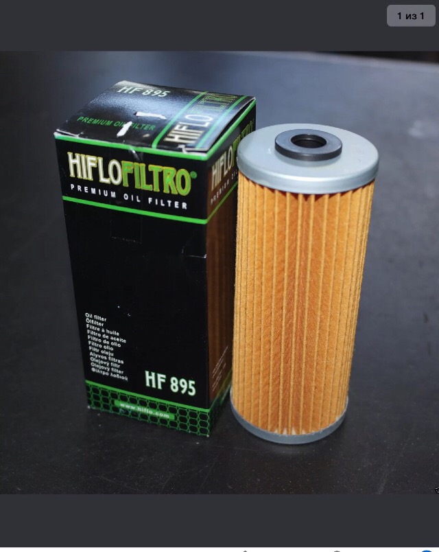

Hiflofiltro HF895

Super tip! Cena méňe než poloviční oproti originálu. Kvalita nebude o nic horší. Díky!
