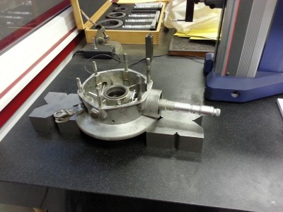

Znovu vytahuju na slunce toto téma, bo pomalu a jistě nadchází čas oprav a úprav. Teda kromě zimních jezdců.... Já budu komplet Mt09 rozdělávat, ale a ža za X týdnů. Vytaste se někdo s volným soukolím, pošlete mi ho, nebo přivezte do Zlína, já ho zavezu do té firmy, kde se bude dělat ozubení a oni mi řeknou, jaké tam chtějí přídavky. Zbytek obkreslit je sranda....

Já bohužel nemám možnost soukolí změřit tak jak bylo původně v plánu, na 3d souřadnicovém stroji, takže se to bude muset zřejmě zadat jako celek s tím, že ho firma bude muset vyrobit podle požkozeného kusu. soukolí, který sem kvůli tomuto dal ke známému se mi už zase vrátilo, bohužel bez výkresu, tudíž sme zase na počátku. tím se všem omlouvám za naději, kterou sem jim dal.

A pošleš mi ho? Já to změřím.

Obávám se, že změřit soukolí samotné nestačí. Potřeba je i změřit vzdálenost osy hrušky od plochy, kterou soukolí sedí na unašeči. Pak také vnitřní a vnější poloměr polohy hruškového ozubení. Tohle bude nutné oměřit ze skříně, z ozubení se toho při "přesnosti" irbitské výroby moc změřit nedá. Moje současné kuželové soukolí (r.v. 2010) má na věnci rozdílnou geometrii zubů podle natočení - pokud vymezím vůle tak aby na většině věnce zabíraly zuby středem plochy, pak ve dvou polohách (asi 4 zuby na protilehlých stranách) zabírají vnitřkem. A to dost výrazně. Prostě to soukolí vybrousili křivě, asi kvůli vůlím v opotřebeném stroji. Nicméně tento kus soukolí vydržel velmi tvrdé zacházení na Ukrajině, tak ho považuji za povedený kus a na šmajdání kašlu.
Mohu moji skříň poskytnout tak na 2 týdny na oměření. Urala mám teď rozdělaného, implantuji spojkovou lamelu z Moskviče a talířovku z Felície, tak mám na chvíli práce dost.

To Michal: všechno toto co píšeš se dá oměřit na klasickém výškoměru, 3D je na to úplně zbytečné, Máme v práci celkem schopný Mitutoyo - částečně programovatelný - umí sám změřit průměr, střed vůči ploše apod. a umím na něm rozumně dělat, takže měření není problém. Teď jde o to mi důvěřovat a skříň a kolo mi poslat. Já musím napřed něco dodělat na traktoru a teprve potom půjde Ingot do dílny. Stejně by to chtělo měřit aspoň 2-3 sestavy a zprůměrovat to. Napasovat uložení apod na standardní normalizované rozměry taky není problém....

mám vylámané soukolí od michala, funkční dněpří soukolí, i funkční dněpří skříň navíc. všechno rozebráno a umyto, klidně ti to na oměření pošlu, dva měsíce sem byl bez toho, takže je mi to fuk. původně sem tu skříň sehnal hlavně kvůli tomu měření.

Už mám zabalený balík s celou rozvodovkou, zítra ráno ho pošlu.
Míro, moje soukolí Matbikerovi prosím pošli. To si klidně může nechat, mě už k ničemu nebude.

Cenu zatím neřešíme. Já za svůj čas nic nechci... Nakreslíme, zjistím, za kolik seženeme stal‘, poptám výrobu ozubení. Obrábění u nás a tepelné zpracování bude to nejlevnější. Myslím, že když to trošičku rozhýbem, tak do měsíce vím cenu, možná to bude dřív, ale nechci nic slibovat.

Veveřice, už na tom dělám. Zítra sice jedu na servis, ve čtvrtek nevím a v pátek mám po práci italštinu, ale do příštího pátku to stoptro stihnu. V neděli ale jedu do Brna na závody, takže spíš sobota.
