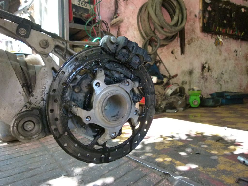

Jirka veteran píše:Hipík má pravdu,to nejde dát tam kolo u toho nového Urala? Nebo upravit levou část náboje a vyrobit unašeč kotouče,třmen zavěsíš pod kyvku a je to.Můžeš sem dát fotku zezadu na to kolo?
Ne, konstrukční řešení zadního kotouče, se kterým přišel Ural, je pro mě velké zklamání. Je to neelegantní, zdaleka ne tak dobré jak by to udělat šlo. Nic pro perfekcionistu. Je to asi stejné jako když si Ural nechal vyrábět ozubená kola do archaické mizerné převodovky u Herzogu místo toho aby si nechal rovnou navrhnout a udělat převodovku dnešní úrovně s více kvalty a jemnějším odstupňováním a lepším principem řazení. Výrobní náklady by nebyly nijak citelně vyšší než vyrábět přesně a z kvalitních materiálů ten muzejní exponát.
Přišroubovat kotouč k bubnu je hodné garážového kutila. Při přehazování kola je nutno sundat třmen, všichni víme z jiných motorek a aut jak se mu "chce" dolů když už je kotouč mírně projetý. K tomu odmontovat kotouč a přišroubovat ho na druhé kolo.
Pro mě je jediné přijatelné řešení to kdy je brzda součástí hlavního převodu a při výměně kola zůstává na místě. Všechno ostatní je koncepčně méně dobré než to být může.

Nicméně úprava předku na kotouč je jednoduchá. Řešení je více, elegantní je například co nabízí Uralzentrale, kde je náboj kotouče zasunut do unašeče normálního bubnu, zůstává tedy zaměnitelnost kol.

Mrkni na řešení co používá bmw u letmého kola (kotouč uchycen mezi kolem a "difem"), ale znamenalo by to vše komplet překopat k obrazu svému...
