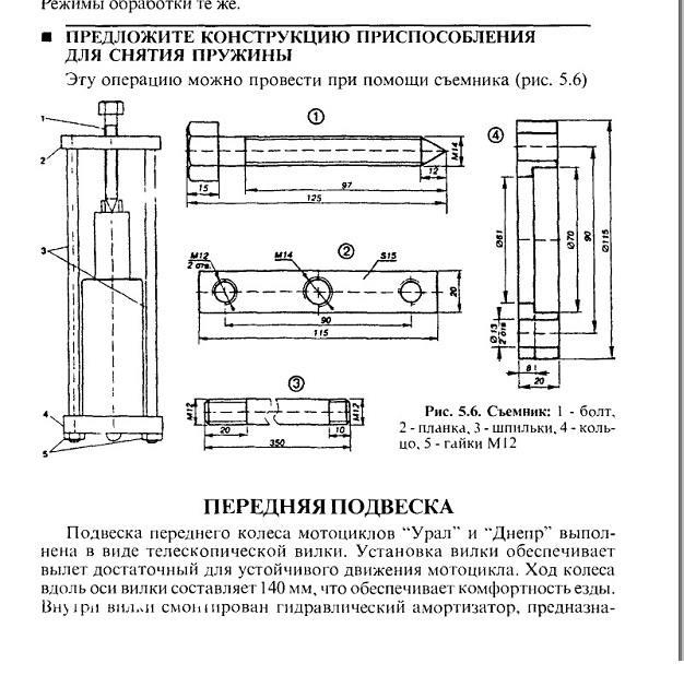

bobanbob píše:jeden ze způsobů jak nesedřít z tlumiče barvu. http://www.kmzboban.estranky.cz/fotoalb ... a-tlumice/
neni pan stolar nebo truhlar?taktez mam vetsinu pripravku z drevotrisky nebo dreva.ten stahovak je dobry
jj jsem truhlář . takže překližka a pertinax . :D akorát ta 10mm závitovka to dává jen tak tak , ty tlumiče jsou uplně nový takže pružiny se nedaly přemoct ani dost dobrým šroubovákem když jsem je rozebíral :D
Re: Rozebrání tlumičů
Já si vyrobil podle toho návodu,abych nepoškrabal barvu tak sem tam dal kus hadru.
