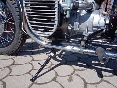

Ahoj,řeším výrobu bočního stojánku pro případ když odpojím sajdku.Na ten stojan dole to prostě nehodím a nechci sebou vozit špalek na podložení :lol: .
Našel jsem jeden tady
="http://aukro.ua/nozhka-bokovaya-dnepr-s ... 73.html</a>
ale nevím kam by se dal přidělat.Nemáte někdo foto namontovaného stojanu?Díky Dan
Dněpr MT 10
Re: Stojánek Dněpr
Kam se přidělává ten z UA aukra jsem nepochopil. Já jsem si vzal za vzor stojánek, prodávaný na www.oldtimergarage.szn.pl a vyrobil jej sám. Mám jej namontován na předním šroubu motoru, tloušťka kusu na šroub nasunutého nahrazuje rozpěrný váleček. Foto je bohužel přes zimu neproveditelné.

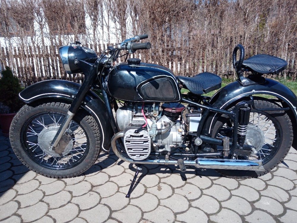

Nebo tak:

Dan> Origo dněpří stojánek - to je ten na fotce z aukra - je prostě přivařený k trubce rámu.
V originálu je ale přivařen příliš vepředu před těžištěm. Vypadá to elegantně, ale motorka na něm nedrží moc stabilně. Stávalo se mi, že se prostě zvedlo přední kolo a motorka se přes stojánek překlopila. Já ho kvůli tomu uřízl a navařil o 20cm dozadu.
Doporučuji ho navařit do těžiště motorky, tedy někam pod převodovku.

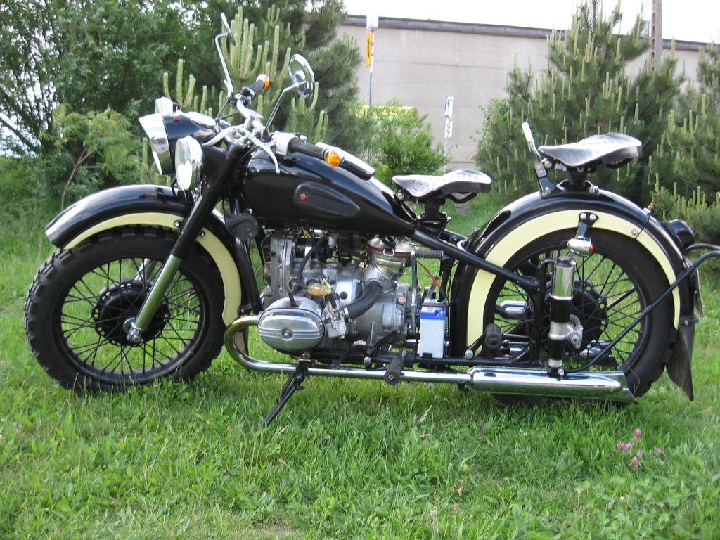

dnes sem koukal na par fotek a našel tuhle fotku.Je to sice Ural,ale jako příklad..
