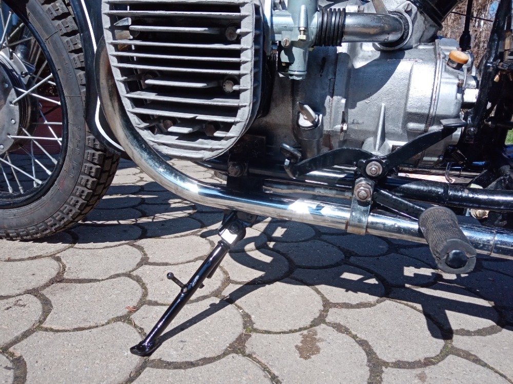

Kam se přidělává ten z UA aukra jsem nepochopil. Já jsem si vzal za vzor stojánek, prodávaný na www.oldtimergarage.szn.pl a vyrobil jej sám. Mám jej namontován na předním šroubu motoru, tloušťka kusu na šroub nasunutého nahrazuje rozpěrný váleček. Foto je bohužel přes zimu neproveditelné.

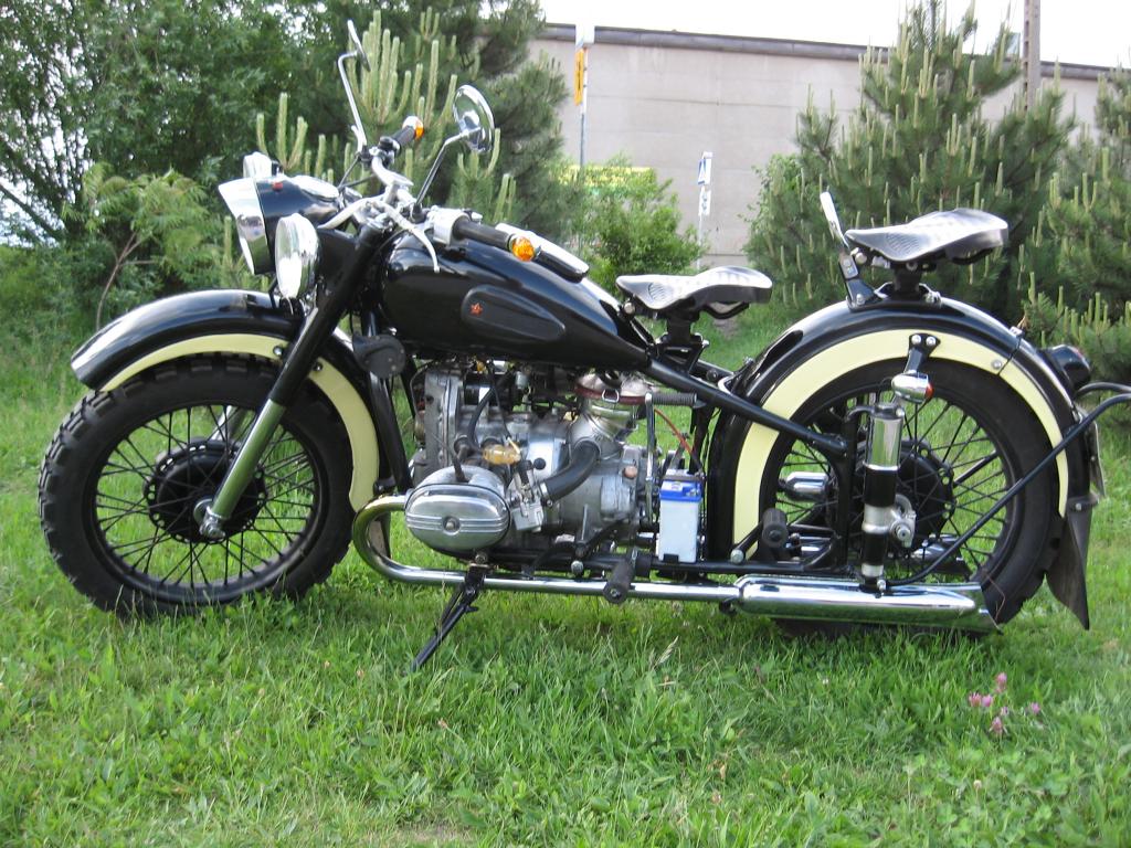

Nebo tak:

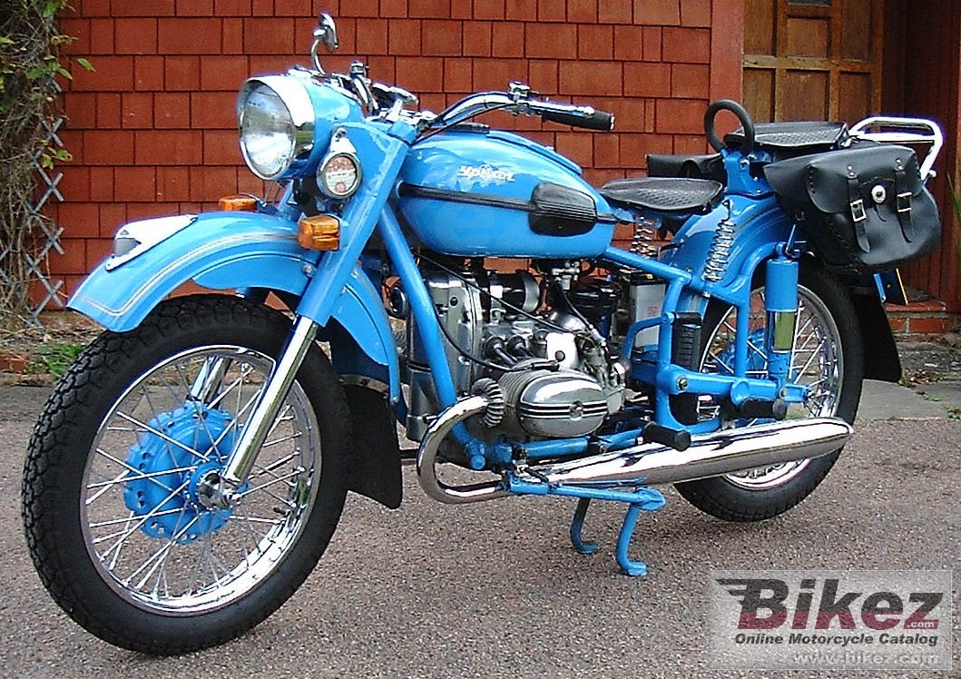

Dan> Origo dněpří stojánek - to je ten na fotce z aukra - je prostě přivařený k trubce rámu.
V originálu je ale přivařen příliš vepředu před těžištěm. Vypadá to elegantně, ale motorka na něm nedrží moc stabilně. Stávalo se mi, že se prostě zvedlo přední kolo a motorka se přes stojánek překlopila. Já ho kvůli tomu uřízl a navařil o 20cm dozadu.
Doporučuji ho navařit do těžiště motorky, tedy někam pod převodovku.

Díky, něco zkusím vyrobit.Asi podle toho na Oldtimergarage.

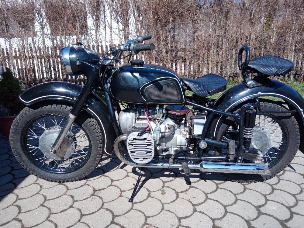

Trochu oživím téma...
