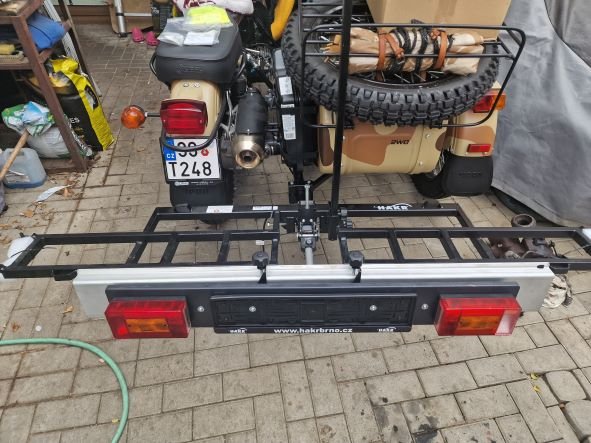

Ahoj, tak vás všechny po delší době zdravím, doteď jsem tři kola vozil přes sajdu a sedadlo spolujezdce,ale děti trochu povyrostly, tak už bych ocenil spíš ten nosič na kouli. používá tuhle blbinku někdo? a pokud ano, jak se to chová? Edit -smazano mylně uvedených 50kg svislého zatížení,je to jen 12kg, díky Pavlovi za opravu
někde jsem vyštrachal tuhle fotku

pokud jde o rozměry tak nosič na tři kola má 80cm, takže při délce uralu 250cm by toto neměl být problém "Délka zadního převisu vozidla, s výjimkou přívěsu s nápravami uprostřed, nesmí být větší než třetina

Nosič na 3 kola mám. Ten typ, co drží pouze za kouli, nemá žádné pomocné úchyty k vozidlu.
Moje postřehy jsou - ten nosič není zrovna lehký, má asi 25kg. S kolama je to půl metráku, které budeš mít na dlouhé páce za motorkou, když se to rozhoupe, může to trochu mávat motorkou. Tím že to drží jen na kouli, má to snahu tou koulí páčit do stan, tedy směr síly, na který to tažné není úplně dělané. Pevná koule v ocelovém nosníku co je místo nárazníku za autem s tím nemá problém, rychloupínací koule se může trochu trpět. Je otázka, jak moc je Uralí tažné a jeho uchycení odolné proti skrutu. I malá pružnost může způsobit velké problémy.

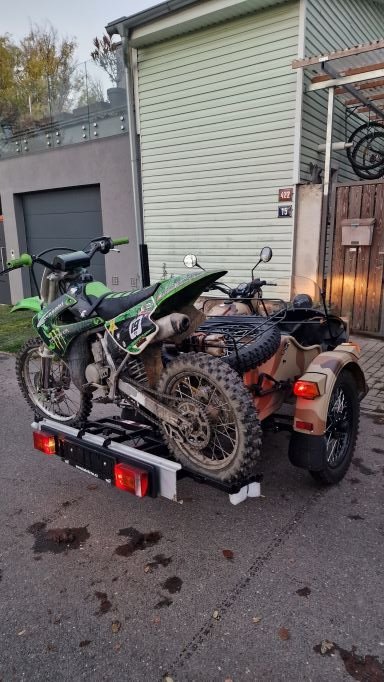

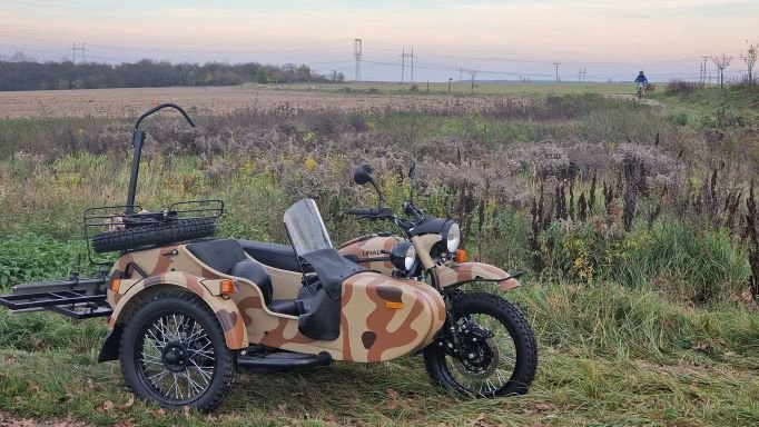

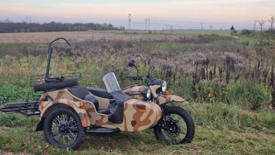

Já zatím pro mladíky využil takto :-)

Nosič má homologaci a je ofiko nosič motocyklů, váhou i převisem splnuji vyhlášku, ani širší to není, jinak tažení motocyklu za přední kolo u nás není povoleno. :-) výrobce Hakr brno

Asi 65kg, jezdim s ní zatím kousek cca 3km na pole, ale drzi ji jen přes sedlo ta tyč. Pokud ji i uvazu popruhama, tak drzi lépe, kyve se a když houpne, tak má tendenci odlehčit pr.kolo. to je jasný, ale jelikož mladej nemůže na silnici samozřejmě, tak máme radost vlastně oba 😀
