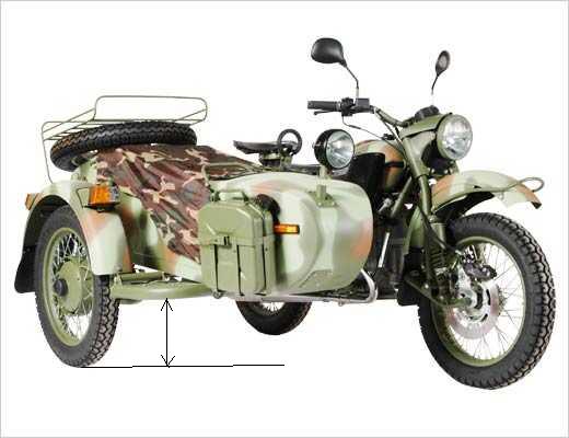

Ahoj všem řeším zvýšení světlosti mojí sajdy a zlepšení průchodnosti terénem
mohl by mi někdo pls změřit světlou výšku nad zemí v místě stupačky na Ural Ranger nebo Cross ?

Re: Světlost sajdy
Ural Ranger:
- světlost pod přední trubkou šasi side: 335 mm
- světlost pod zadní trubkou šasi side: 275 mm
(trubky kolmé k ose motockylu, pneu Heidenau 4.00x19 K-37)
