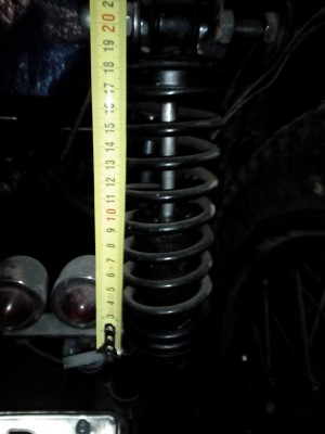

Zdravím, mám solo s jinejma pérama, už byli namontovaný. Jízda je překvapivě komfortní. Mám od bývalýho majitele i ty původní, kdybych chtěl přidat sajdku. Zejtra změřím a hodím foto.

Takže..ty měkčí co jsou na motorce:
délka-17,5
průměr-7,25
závitů-9
měkčí
měkčí

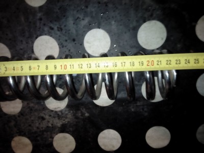

Tvrdší:
délka-22,7
průměr- 8,24
závitů-10
tvrdší
tvrdší
