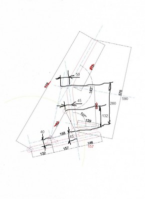

Mám zálusk udělat kyvku, nějaké nákresy jsem našel, zatím jí překresluji.
Je to jen pár trubek :lol: a tlumiče. Chtělo by někoho s ohýbačkou?
prosím o reálné míry, hlavně z čela.

Něco jsem už překreslil z obrázku a chtěl bych případně opravit míry. Je to zatím návrh.
Díky všem J.

Díky za ochotu. Mrkni na můj plánek, zda to tak může být.
Jo... jeeště... Hlavní trubka 35mm, prý stěna 5mm? :roll: , ostatní 27mm - tl.stěny nevím

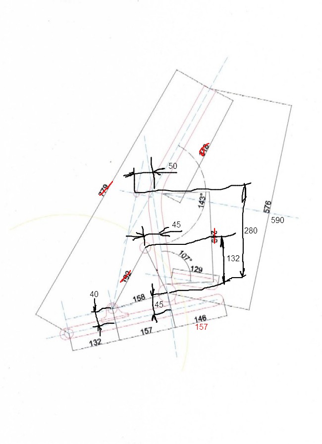

neoveritelny (ke stredu oblouku atp.) a nebo nesmyslny (zavisi na poloze kloubu) koty jsem skrt, neco opravil. Uhly ted nemam jak overit, az ve ct v dilne. Zkusim dat fotky, pokud mate nekdo cad, tak dat do pozadi a prikreslit k tomu linky a zmerit. Kazdopadne takhle jak to je narazi oblouk kyvky na ten oblouk co spojuje ramena driv nez jsou tlumice na doraz. Chce to upravit. Svarec asi nepracoval nasucho. :)
Jinak proporce, co se tejce pozice toho horniho oka na tlumic vuci ohybu ramen celkem na tom obrazku odpovida skutecnosti.
Delka nezatizenyho tlumice je 350.
Pri pohledu zeshora je vzdalenost ramen kyvky od osy k ose 202 a vzdalenost ok tlumicu 220. Vzdalenost ramen vidlice je 196. Sirka silentbloku hlavniho kloubu je na kazdy strane jina :) , asi by mela bejt 40.

ramena jsou prumer cca 40, nahore stoceny na nejakejch 35, vnitrni prumer zhruba 25. Tech 27 sedi.

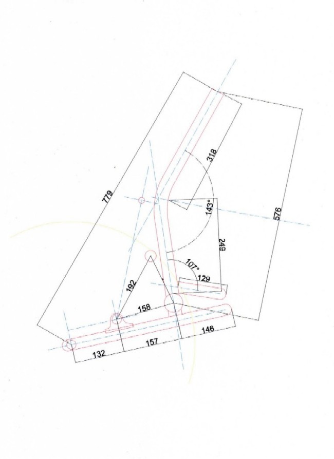

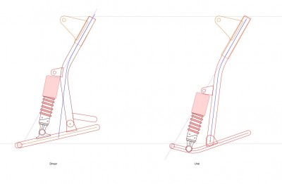

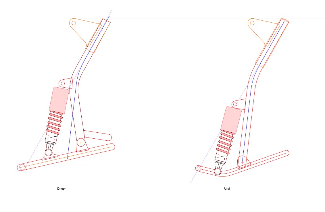

No hurá, tak se to rozjíždí, mám to v cadu, dám návrh, můžeš překreslit, budu jen rád.
Já to upravoval s tím že rozteč tlumiče je jako u zadních, tedy 325 mm, mrkni sem http://kolyaska.pl/wahacz_pchany.html
Vím že tady řešily repliky tlumičů, že jsou delší(350mm)

tak já myslím že to bylo a je kreslený v otevřený(uvolněný) poloze tlumičů
Re: Přední kyvná vidlice dněpr
jarda_na píše: Vím že tady řešily repliky tlumičů, že jsou delší(350mm)
to by vysvetlovalo ten narazejici doraz, soudruzi nechteli predelavat sablonu :D Tlumice jsou cinsky.

Origo tlumiče mají rozteč 32-32,5 všechny na Dněprech i Uralech. Nevím kolik mají Káčka. Nevím proč jsou všechny repliky delší, asi jsou původně na něco jiného.
uříznout a převařit :D zhipíkovat :)
hipik634-750 píše:uříznout a převařit :D zhipíkovat :)
Na to se chystam. Premejslim jestli upravit jen tohle. Ta vyztuha je i nakrivo, takze bych do toho sahal stejne a nebo uz to rovnou opiskovat a opravit vsechny svary, coz bych jinak delal na jare. Blby je ze musim z motorky sundat brejle, abych to mel do ceho rovne chytnout.
