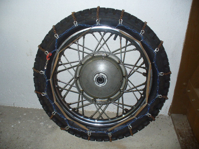

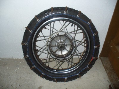

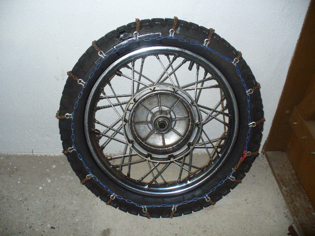

Já používal na Dněpru řetězy udělané z komponentů autořetězů a to i na pneu Heidenau 4,00/19 a vešlo se to tam a to byl pak tank pokuď mohl motor tak ho nic nezastavilo. Na Uralu tolik místa ke kardanu není tak přemýšlím o přepletení kola mimo osu asi tak o 10 mm. Dělal to už někdo, o kolik to snese aby vyšly dráty?

Dráty centimetr umožněj, umožnily by i víc, ale jedna strana drátů je pak hodně kolmo a o to větší pákou na ni působí boční síly. Pak se ryhle vytahávají. Pro kola ježděné jen v terénu a ve sněhu to nevadí, ale při řezání zatáček na asfaltu se vytahávají opravdu rychle. Tolik moje zkušenost.

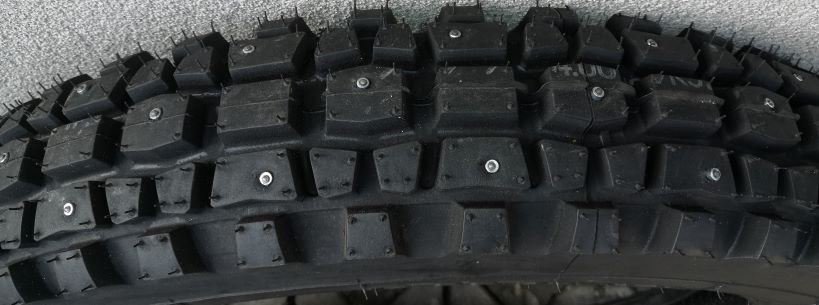

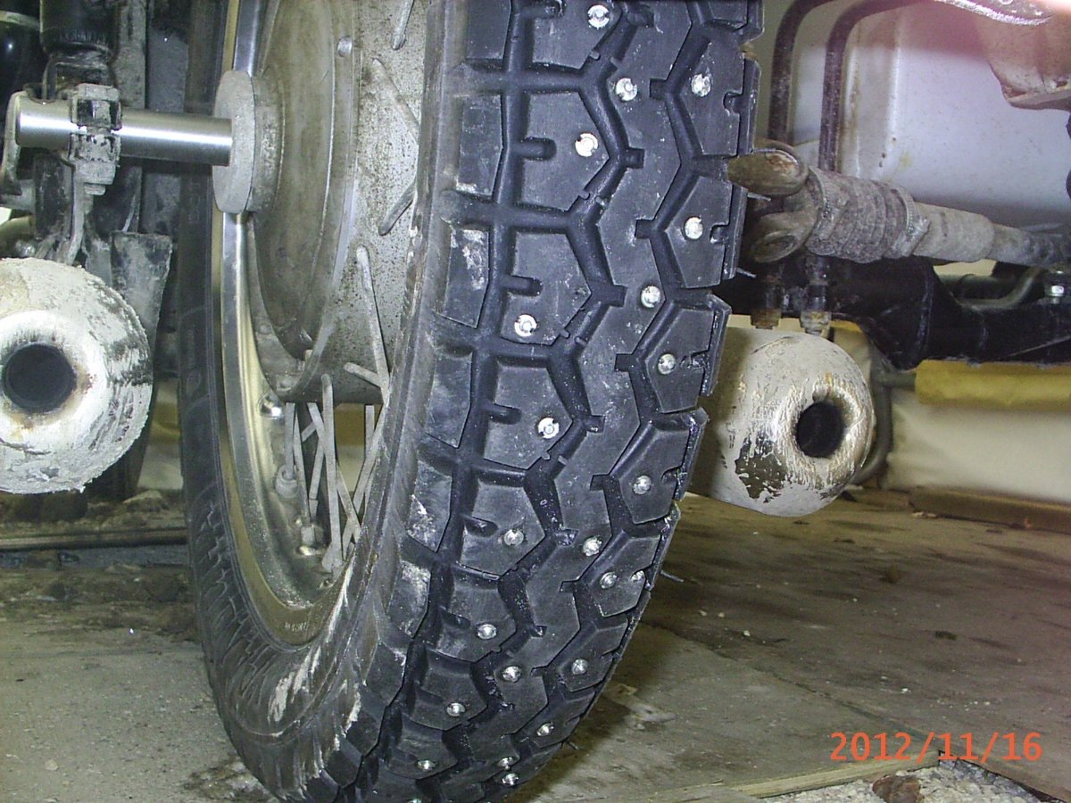

Poté co jsem zase zahučel :D ve sněhu,jsem se vrátil k myšlence použití hrotů na zadním kole.Na FB jsem viděl fotku od jednoho Amíka.Mám možnost nechat hroty nastřelit (6,- Kč/ks).Názory ?

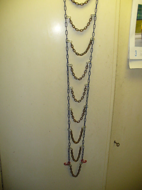

Šel bych spíš cestou těch sněhových řetězů, viz výše. Teď jsem to s emkou zkoušel i v hlubším sněhu a funguje to výborně. Jezdí to i po poli. Prvně jsem měl trochu obavu, kdo mě uprostřed lánu vytáhne, ale průjezdnost fakt perfektní.

Řetěz by byl určitě lepší.Mám však obavy,že by mohl sklouznout a poškodit kardan.Dnes to dám nastřelit a budu doufat,že to ještě letos vyzkouším.V hlubokém sněhu to asi nebude to pravé ořechové,ale pokus dám ;)

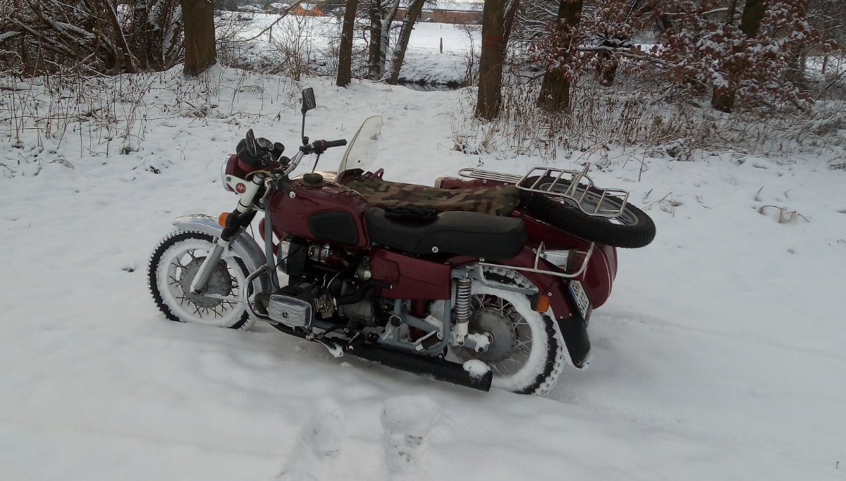

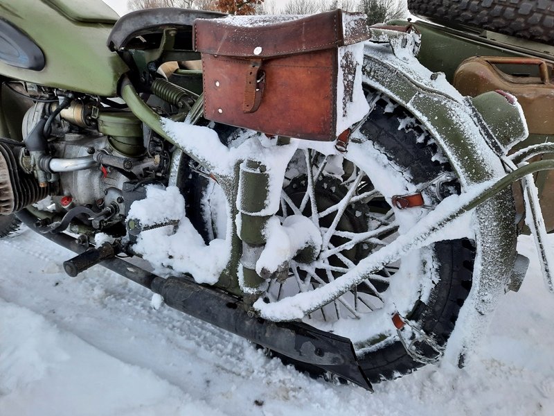

Mně se osvědčili celoročně Heidenau K37 , přes léto nejezdím jen po asfaltu tak je to supr a tolik se nesjížděj.

Hroty mám nastřeleny (Heidenau K37).Na hluboký sníh to asi bude o ničem,ale na zledovatělém podkladě by hroty smysl mít měly.Ještě namontuji naviják 12V,tak aby se dal rychle přidělat buď dopředu nebo dozadu.No a dál budu vozit hupcuk a 30 metrů konopného lana + skládací lopatu.No a stejně zase někde zahučím... :D .

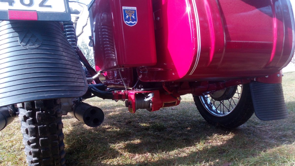

Druhou sezonu používam naviják a hodil se.
