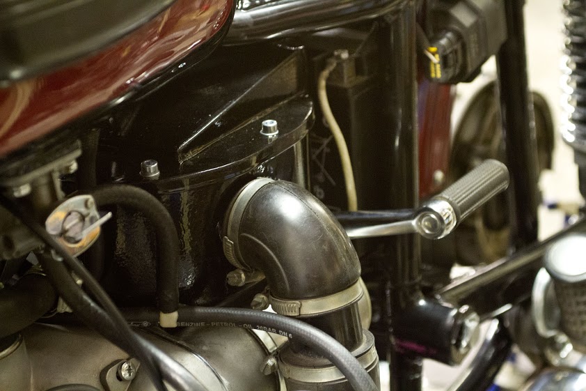

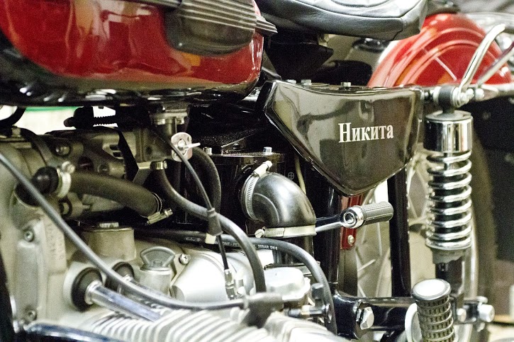

Našel jsem fotky toho filtru na nádrži:
O tom, jak to jede, nic nevím.

Re: Hrátky s airboxem
Tak u tohohle filtru bych se docela bála, že by se v případě nehody řidič zranil o vlastní motorku...

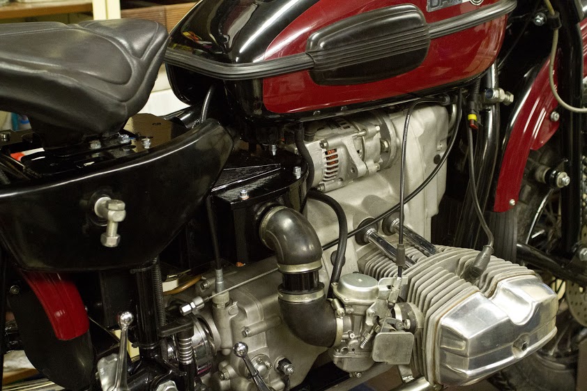

Hlavní problém není brodivost, hlavní problém je sníh. A pod sedlo při hrabání celkem lítá. Na nádrži a ještě k tomu se vstupem vzduchu ze zadní strany je asi nejlepší místo. Pokud pominu vnitřek sajdy
Mimochodem, tem můj filtr jsem už asi odladil, maximálku to má už přibližně stejnou jako s origo filtrem, nízké i střední otáčky do 80km/h jsou jednoznačně silnější. Spotřeba o třičtvrtě litru nižší. Hlavní tryska +15, jehla o 2mm nahoru, asi by to sneslo i víc.
Rychlost ale musím ověřit přes GPS, můj tachometr teď pracuje socialisticky. Do 60 si vesele kmitá, pak pořád kmitá kolem 60 ačkoliv zrychluji, při dosažení 90 poskočí na 90 a kmitá dál, pak pořád kmitá kolem stovky a víc neukáže přestože pořád dost citelně zrychluji. Alespoň padesátku ukazuje přesně a k životu mi stačí jen funkční počítadla.
Podle mě to s tím novým filtrem jede výrazně líp. Sedla jsem ze "starého" rovnou na ten nový, bez všech těch mezikroků, a docela jsem zírala a občas při rozjezdech jsem měla co dělat
Člověk čeká, že to bude jako za starejch časů - přidá plyn, motorka se rozmyslí a pak možná pomalu zrychlí, a ono houbeles. Přidá plyn a motorka reaguje
V kopcích to tahá o dost líp, není potřeba tak často podřazovat.
A i zvuk se zlepšil, není tolik slyšet rachot z motoru, syrovej zvuk od výfuku a sání ho přebije

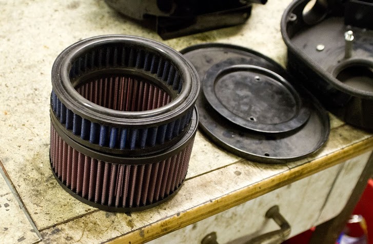

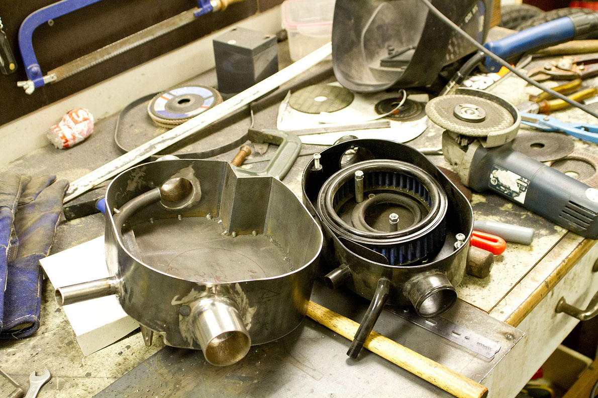

Tak teď je ve vývoji nový vzduchový filtr
Držte palce ať funguje

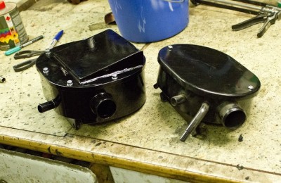

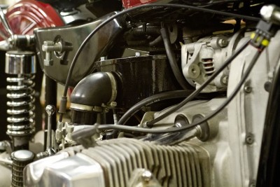

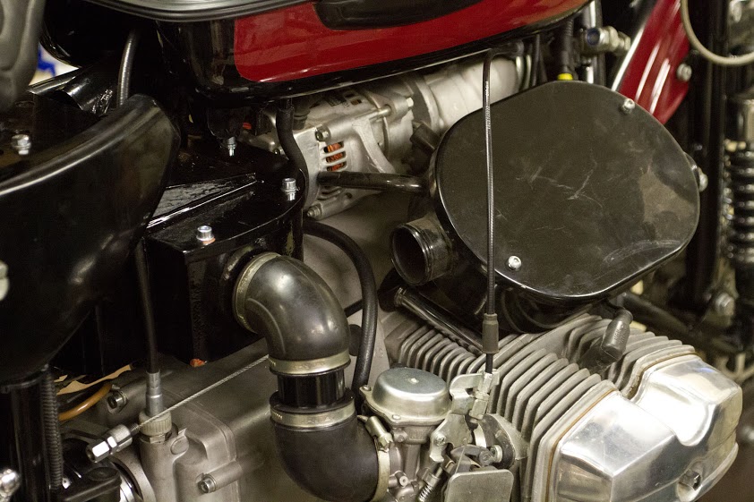

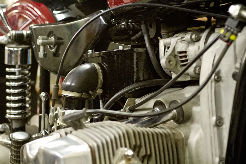

Pokračuji v samomluvě
Filtr je u cíle, už "jen" seřídit karburátory
Přikládám pár fotek a zbytek fotek je zde: https://plus.google.com/112368790862216 ... AqVHJMjjNN
