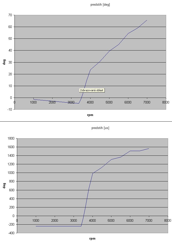

Druhej modul je označenej Mikroprocessornyj modul zažiganija 1135.3734 12V. Na DPS je jen číslo 1135. Tenhle modul je o něco modernější. Ale jednovrstvou DPS jsem už dlouho neviděl :) Na vstupu je halovka. Její výstup jsem odpojil a vstup vstupního komparátoru připojil přímo na obdélník 3,3V. Rotor je tady hrníček se dvěma výřezama, takže to hází zas dvě jiskry za otočku, tudíž jednu jiskru za otočku kliky. Kluci ruský maj zajímavou technologii pojištění štoubků proti povolení - hlavy připájený k DPS. Rozebrat to byla dvoumužná práce s trafopájkou :) Předstih je do 3400 rpm konstantní v časové oblasti, takže ve stupních mírně klesá, pak je tam cosi co je zřejmě lineární závislost s jedním zlomem kolem cca 4000rpm. Blbě se to měří, dost to skáče.
Oprava: V tom grafu spodní průběh na ose y maj bejt mikrosekundy, ne stupně.

Davy, no to je slovo do pranice ;) , dobrá práce, je dobré znát a vědět. Ta tabulka je hoodně zajímavá, jestli tomu dobře rozumím, tak v rozmezí 3500-4000 otáček je rozdíl v regulaci 22 gradusov, nechce se mi věřit, že by to ten motor takhle potřeboval, navíc ještě s tím poklesem 3400-3500, no a konečných 65 stupňů? no to je bomba, k tomu není co dodat. Tak jak to napsal Michal , tak tomu bych věřil, to by mohlo být.

Ten zápornej a klesající předstih na začátku je danej tim že je to z konstruktérskýho hlediska odfláknutý. Je tam prostě nula, ale v časový oblasti, což v reálu znamená určitý nenulový zpoždění (tzv. dopravní zpoždění, to je terminus technicus z regulační techniky). Při přepočtu na stupně to udělá klesající předstih (vliv rostoucích otáček, stejná doba pro různý otáčky je různej úhel). Má to tak většina jednoduchejch zapalování včetně třeba VAPE pro Jawy.
Těch 65 stupňů je zatraceně hodně, ale je to tak. Kdyžtak to zkuste někdo po mě přepočítat. To si zase asi konstruktér ulehčil práci, prostě přímka s konstantní směrnicí. Ten mikroprocesor co tam je je nějakej zákaznickej obvod, takže zřejmě čim jednodušší křivka tim levnější výroba.

Eště k interpretaci naměřenejch hodnot - Já jsem měřil čas mezi impulsem z čidla a vypnutim výstupního tranzistoru a zaznamenával s opačnym znamínkem (předstih), ten jsem pak přes otáčky přepočítal na úhel. Jsou tam pak minimálně ještě dvě konstanty a to sice rezonanční frekvence resp. její převrácená hodnota cívky, což je zanedbatelné a mechanicky nastavenej úhel mezi h.ú. a impulsem z čidla. Ten neni zanedbatelnej a podle stupnice na zapalku je nastavitelnej v rozsahu +-10 stupňů. Takže ta křivka předstihu ve stupních neni absolutní, ale relativní. V reálu je posunutá ve směru osy y o nějakou konstantní hodnotu.

Je to prostě odfláknutý a kdyby k tomu při prodeji dávali ten graf tak by to asi nikdo nekoupil. Ten obrovský předstih pro max. otáčky spolu s bohatou směsí je dobrá brzda, výkon místo toho aby rostl, tak klesá.
