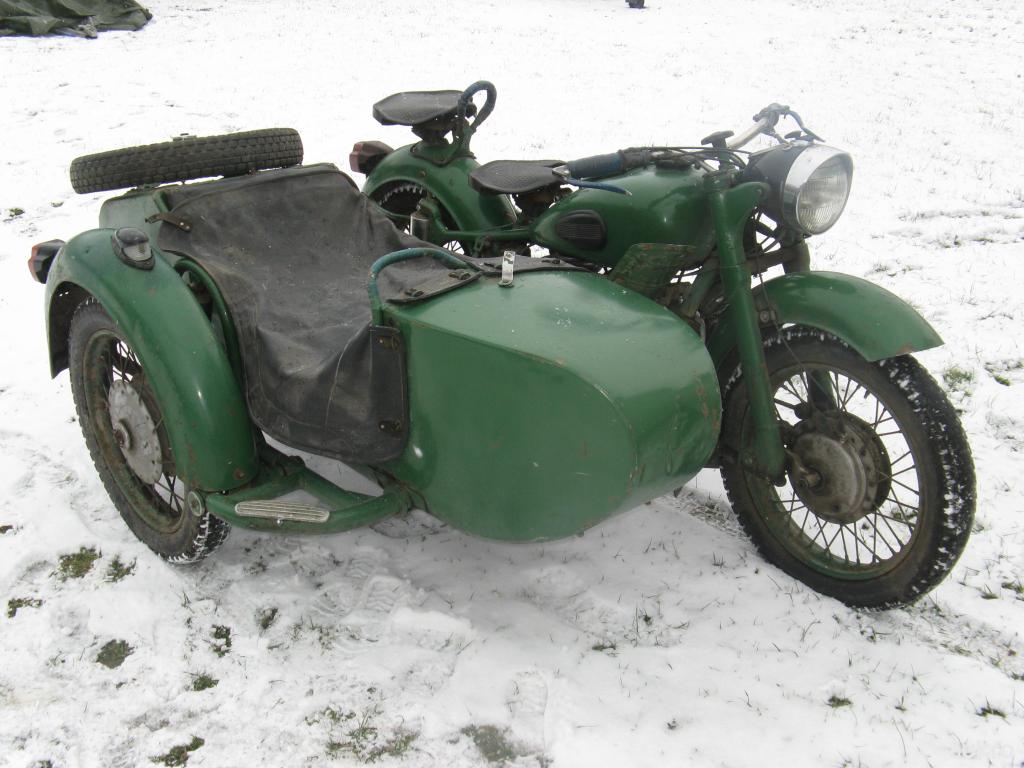

Konečně se mi podařilo připojit fotku, takže toto je můj stroj :-D

pěkny docela
a co se na něj chysta
renovace nebo to nechaš tak
ja když sem dovez sveho tak sem hned chtěl mit všecko zrobene ale pak sem si řikal proč sem to nenechal tak origoš

Nechám ho tak jak je. Vypadá vcelku slušně, tak by byla škoda to renovovat. Už mám doma motorky zrenovovaný a pak mi je líto, aby někde nepřišly k nějaké újmě. Takže s Káčkem si chci užít zábavu a neřešit, když se někde něco odře. Jediný co chci tak udělat je poštelovat motor, aby dobře šlapal. A samozřejmě, že projdu celou motorku a očistím, namažu atd. Jediný co mi trochu vadí je, že jsou propáleny a celkem zrezlý kolena výfuku. Takže nevím co s tím, jestli jenom propálený místa omotat azbestovou páskou, či nějak zatmelit nebo zavařit. Ale to jsou detaily.
