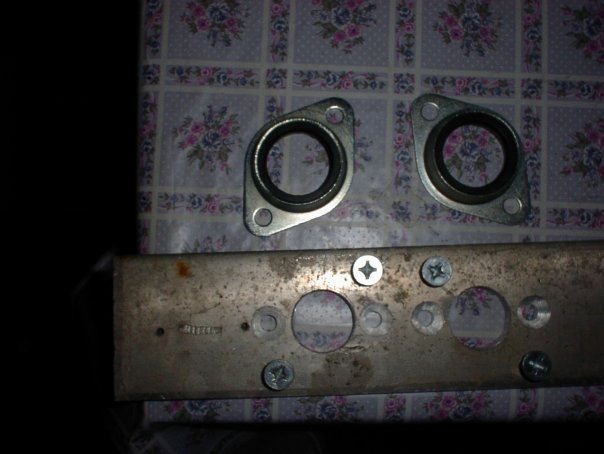

já mám redukce z 1cm hliníkovýho plechu:
gumový konusy tam mám též.
