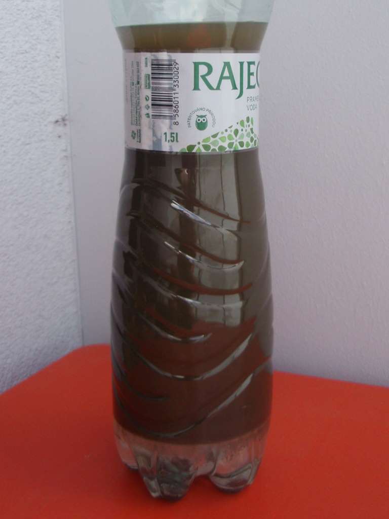

Zdar borci a borky
Tak takhle to dopadne, když se krytka rozpadne :)

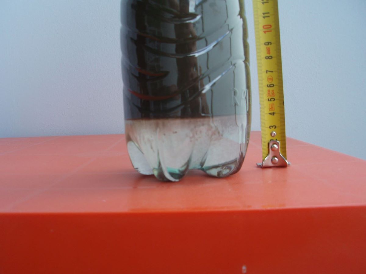

Gumová krytka vstupu bovdenu tacha do převodovky (Ural 750) vzala před časem za své, no já se na to vy... A tkhle to dopadlo po jízdě v intenzivním dešti :) Tak je to takové memento pokud by jste taky jezdili bez ní !!!
Obsah flašky je pochopitelně to co jsem vypustil z převodovky (vody je tam cca 1.5 - 2 dcl).
