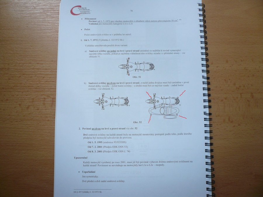

Pokud je tam musíš mít, tzn. rok výroby po tušim 1.7.1972, tak musej bejt pravý na sajdě a levý na motorce. Pravý na motorce bejt nesměj.

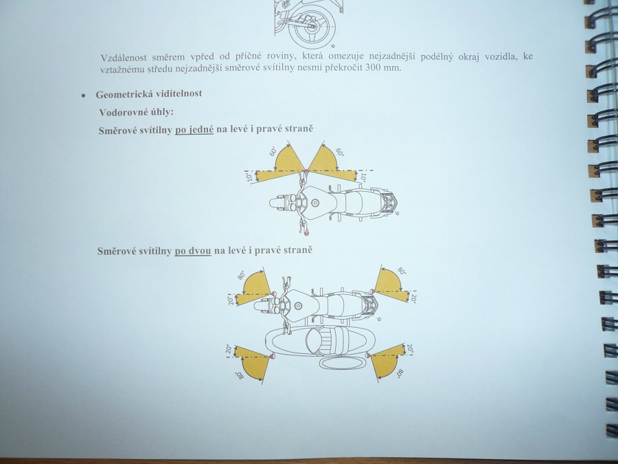

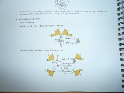

Podle publikace, která je pro potřeby dopravní policie, mají být směrovky umístěny takto.
Ale tímto způsobem to nemá řešeno žádný motocykl se sajdou. Umístění první dvojice směrových světel má být umístěna v první třetině délky vozidla. A to v případě umístění směrovky na blatníku sajdy není splněno. Schválně jsem se díval do techničáku, jestli nemá Ural nějakou výjimku, ale nemá. Skočím se ještě zeptat na STK, jak na to pohlíží.
Na těch obrázcích je sajda na levé straně, ale z hlediska umístění směrovek je to jedno.
