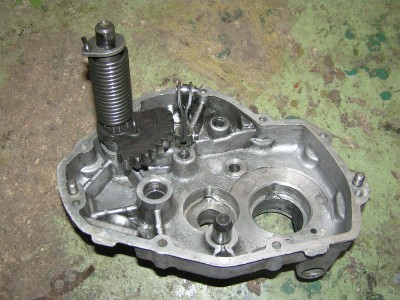

.Teď tu převodovku skládám a mám problém se startpákou.Když převodovku složím tak se mi nevrací zpátky.Je tam nutný nějaký předpětí tý pružiny na ose nebo je problém jinde?Díky předem všem za info.

Při skládání převodovky, po té, co už je víko skříně přišroubováno, ze strany od spojky nasazujete plechový držák hřídele, co zapadá do té dlouhé pružiny a přišroubovává se 2 šroubky do hliníku. Tento plechový držák zastrčíte do pružiny a sikovkama ho otočíte minimálně o půl otáčky, než ho přišroubujete. Tím napružíte tu pružinu, aby vracela nakopávačku.

Ono je nejlepší rozebrat převodovku tak, aby ta hřídel s napruženou pružinou zůstala v bloku. Ale to jde dost blbě ovlivnit, bo to při půlení vždycky povolí tam, kde je to míň na fest...

Tak děkuju všem včera jsem tu potvoru složil.Já jsem to původně s tý strany od spojky taky natahoval,ale před složením.No ale když to bylo napružený tak se to vyosilo a už tam nešel zadní dekl.A ten klíč na flexu se osvědčil perfektně
