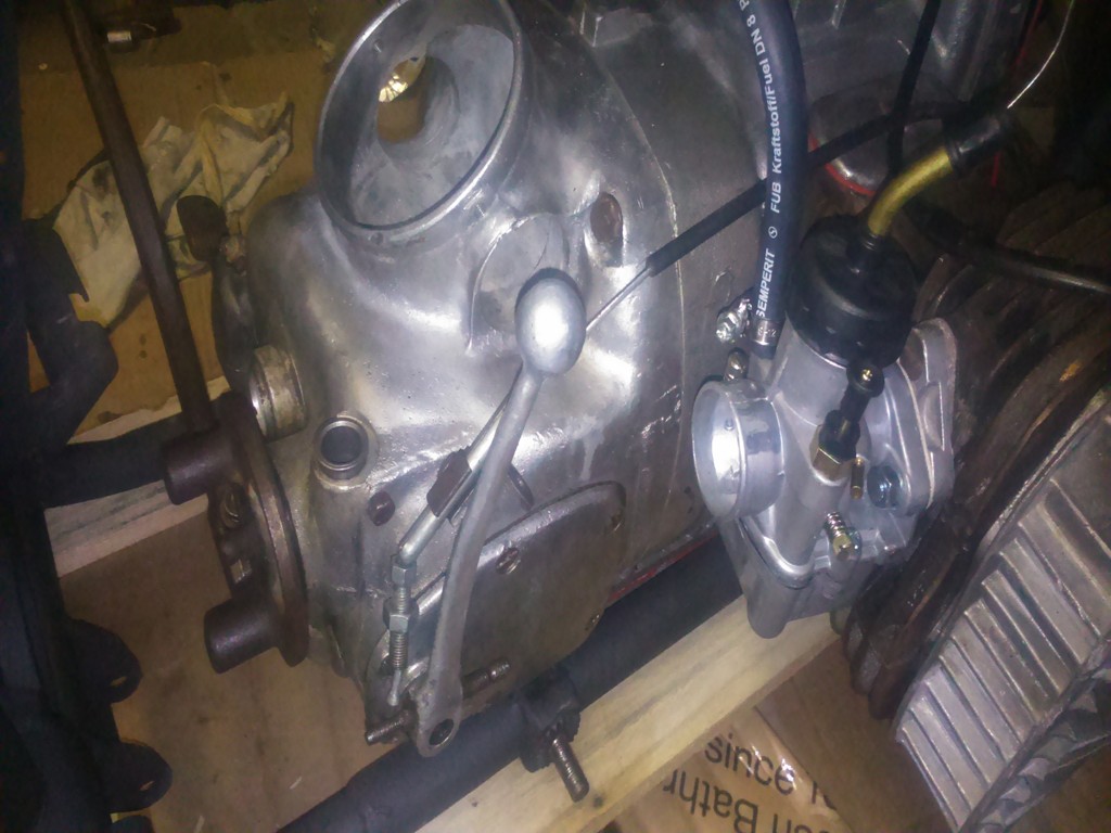

Pred nedavnom som kupil tycku do prevodovky.Nakolko povodna bola neoriganalna,tak som veril ze do K750 dnepr ma dlzku tycky 193mm.Ale u mna je dlha.Skor mi tam pride ze tam patri tycka na Ural.160mm.Alebo je rozdiel medzi rocnikmi.1942az1955 a viac

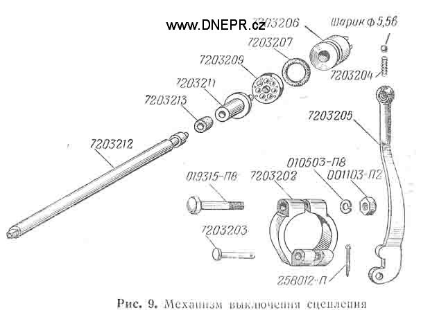

ja si objednal dlouhou do K750 a prisla mi kratka. tak sem vzal kus hlazenky, stočil sem ji podle stare tyčky, hodil do ohne, kdyz byla cervena, tak do oleje a jezdim s tim doted. jestli mas puvodni prevodovku s pakou, tak tam asi patri kratka. ja mam se zpateckou a to je dlouha

mám tu několik tyček různých délek. Už jsem narazil asi na tři délky. Na Tvoji převodovku by měla pasovat krátká. Jestli chceš tak tu mám myslím dokonce asi dvě (nové).
