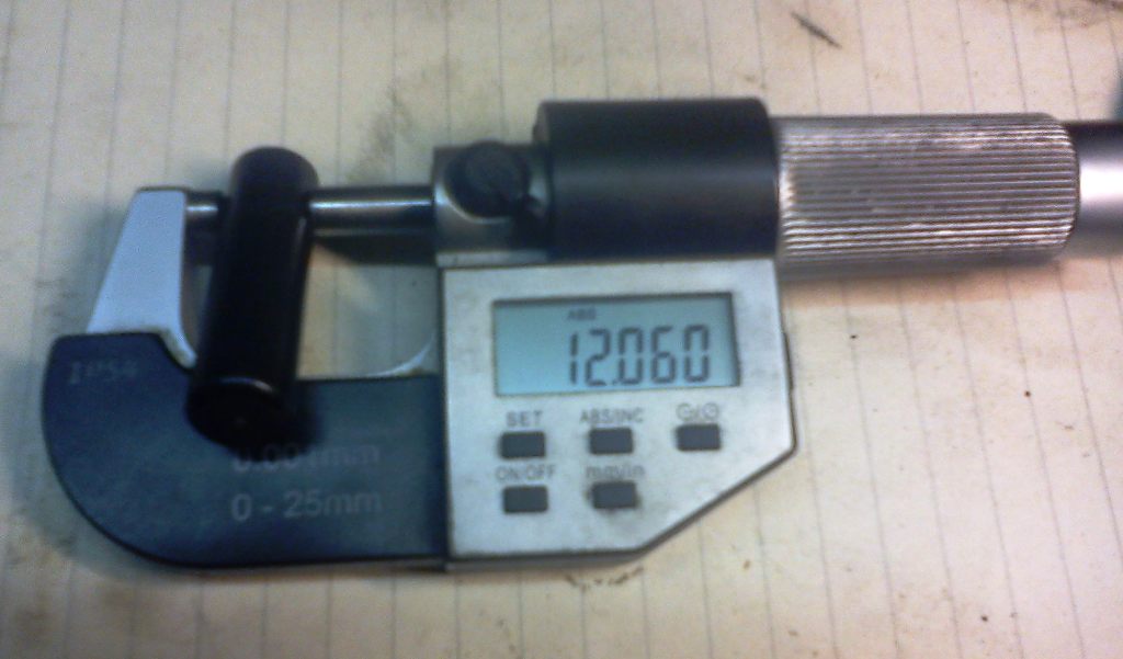

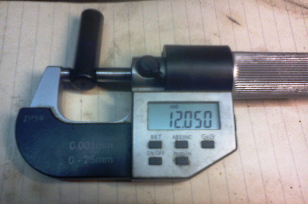

Tak jsem změřil mé origo uloženky z 50 let a je tam kuželovitost pro nalisování .Doporučuji zvětšit celkový průměr čepu o 2 stovky at se tam nemusí dávat Loctite 638
Re: Vodící čepy spojky
Co jsem vyndal vymlácený tak ty do kuželu nebyly. Ale za to měly přesah 7 stovek.

O víkendu vylisuju z náhodně vybraných k oměření, jestli jsou všechny stejný...
