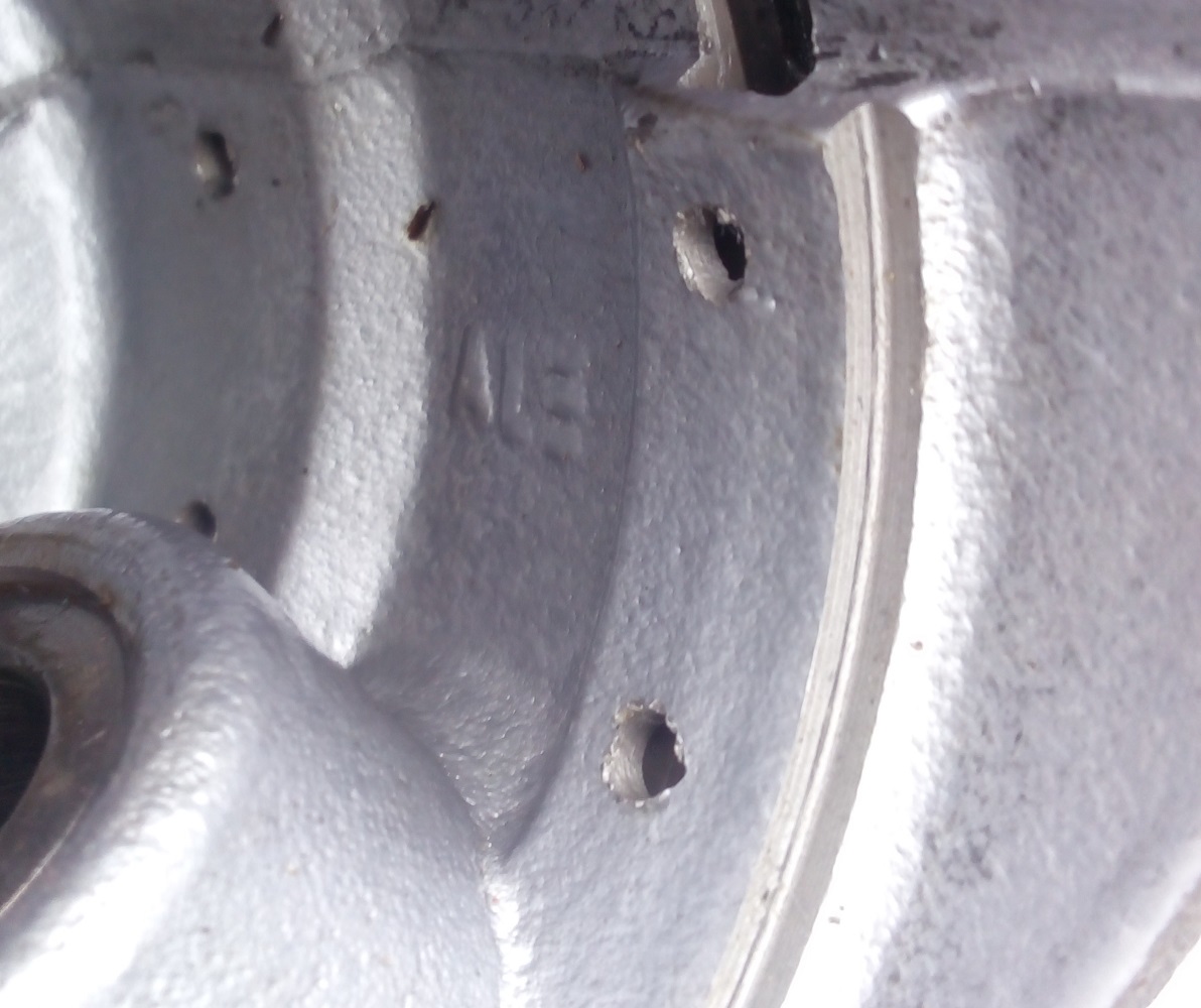

Koukni se ještě zespod dovnitř pístu, některé tu šipku mají schovanou uvnitř.
Re: písty šipky
jediné co je ve vnitř pístu je znak viz foto.Zkoušel jsem měřit ten čep a symetrický. je zajímavé,že už mám druhou sadu pístu a vždy je bez vyoseného čepu a značek. Jinak písty běhají ve válcích zlehka.
