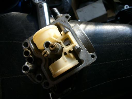

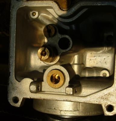

Re: Protékající karburátory Keihin
Fotky karburátoru. Ta šachta na jehlu ventilu má průměr zhruba 5mm.
A jehla je normalni mosaznej kuzel? Zkousels to zalapovat do sebe? Pripadne bych podle jehly udelal nastroj, sedlo prerovnal a pak to zalapoval. Ale obavam se ze stoprocentne by to asi vyresil jen ten prepad.
Jehla je s gumovou špičkou, jako ve všech Japonských karburátorech posledních asi 40 let. Úhel špičky je zhruba 70 stupňů.
