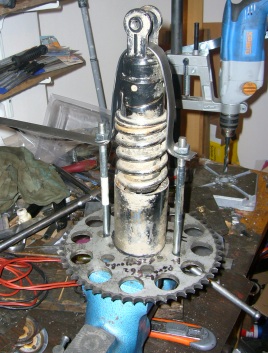

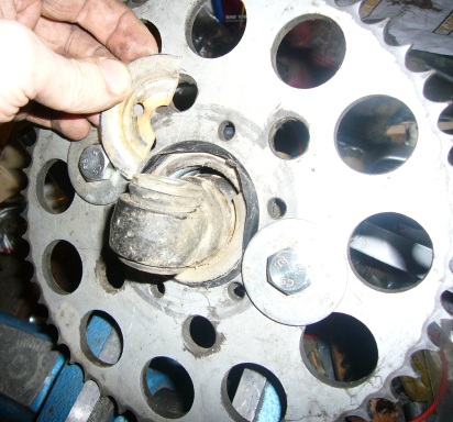

Nejvíce mi vyhovuje přípravek samodomo. Pokusím se jej posat. Nahoře něco jako silná podložka, jejíž vnitřní průměr jde těsně okolo těch půlměsíčků, ale nepřeleze přes kryt. Tato podložka má 2 díry mimo tělo tlumiče, kterými prochází závitové tyče. Dole hranol s dírama na závitové tyče, který se dá mezi dolní packy tlumiče. Chytím si tlumič do svěráku a pohodlně pomocí těch závitových tyčí to stlačím jak potřebuji. Když si uděláš ještě do té podložky nahoru takové vložky, máš z toho univerzál i na jiné moto tlumiče. :)

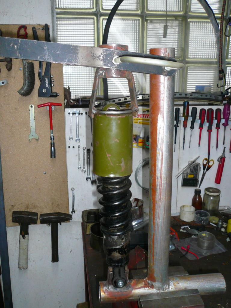

Já jsem to vyřešil tak, že jsem posbíral pár želez a posvařoval je :D . A vono to funguje i když to není v lesklém laku. Celá výroba trvala asi 2 hodiny. Funguje to i na Jawičku. Lakovat to nebudu :mrgreen:

Jirka-MT9: To zní velmi dobře. Zkusím najít něco, z čeho by tak velká vrchní podložka šla udělat.

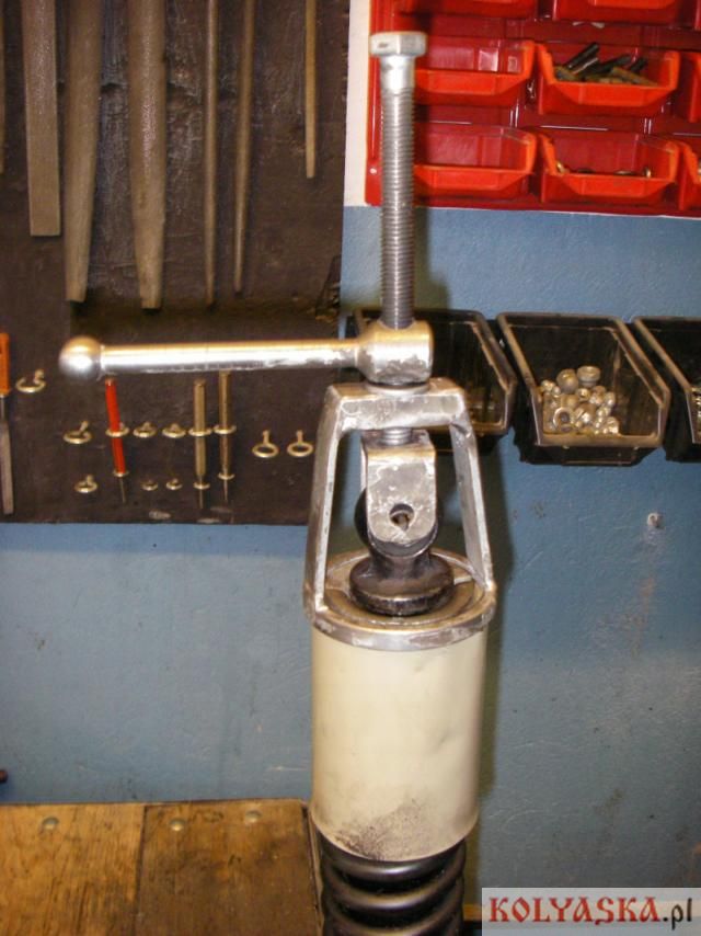

Mam doma vyrobenej origo stahovak,vecer sem dam pro zajimavost vykres.

Děkuji všem za inspiraci.
Našel jsem v dílně podložku s vhodnou dírou a montážními otvory, stačilo naohýbat kus plocháče. Ochranu proti podření jsem vyřešil dle elektrikářských tradic PVC lepící páskou :-)
