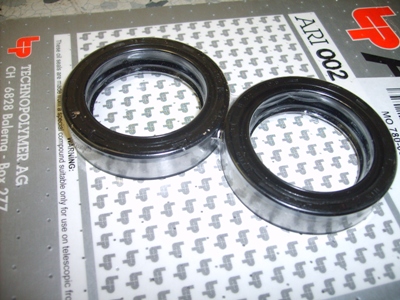

Tedy M72/BMW
Trochu jsem hledal - našel gufera vidlice pár 255Kč
34x46x10,5 asi vyrovit pouzdro na těch 49,3 mm nebo kolik to má :?

arno77 píše:Jak už zde bylo uvedeno, gufera jsou na nic, jsou konstuována na rotační pohyb.. poohlédni se spíš po manžetách
Tak oni to také nazývají gufera - ale jsou to manžety vidlice pro japonce ;)
