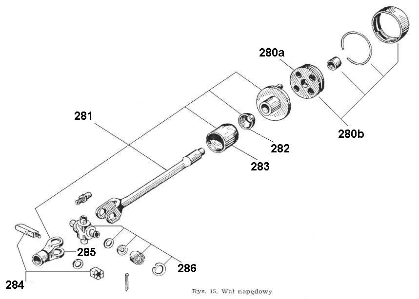

Měl bych další dotaz ke kardanu. Nyní se jedná o kardanový kloub.
Není mě jasné jak rozebrat kardanový kloub. Předpokládám že se musí vytáhnou čtyři jehlové ložiska (286), které jsou zajištěné segrovkama, směrem ven. Ale ložisko není "za to chytit".
Není mě jasné jak na to, aniž by se ložiska vysypaly. Je potřeba nějaký přípravek ?
Díky za rady.
M 72
Re: Kardan M 72
vytahnes segrovky, ohrejes to, vytlacis lisem nebo kladivkem na jednu stranu, vezmes vyjetivsi kalisek sikovkama a vytahnes. zatlacis na druhou stranu, vytahnes druhej. zatlacis na treti stranu, vytahnes treti a pak ctvrtej. na to prijdes. je to i popsany v manualu na ural.cz m72
