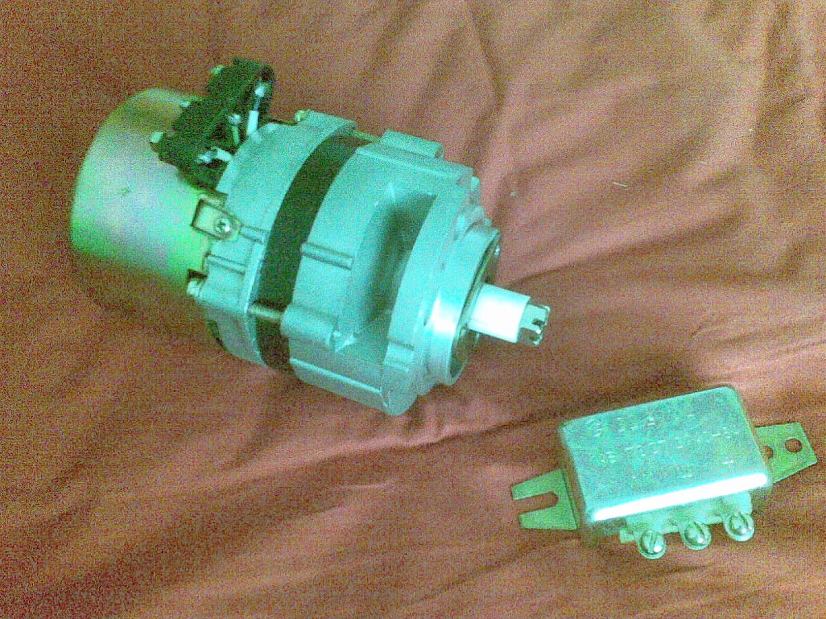

Hlavně si pak zkontroluj, jak zalakovaný je vinutí. Když by se ti to zdálo málo, tak i radši mázni silikon mezi klec a vinutí. Mě se "zbrusu nový" altík po 1000 km rozmotal. Vlastně všechny altíky mi umřely vždycky při nějakém dálkovém přesunu, kdy jsme jeli tak 80 - 90 (to už má altík celkem točky)... A zkontroluj ozubené kolečko, pokud nebude na hřídeli "na fest" tak ho radši přilep lepidlem na ložiska. Každopádně ho pořádně dotáhni a zajisti matku jak nejvíc to půjde. Nebyl bys první, komu by spadla do rozvodů... A zalep i šroubek u vrtulky chlazení. Taky bys nebyl první komu by vymlátila diody... A samozřejmě pečlivě nastav vůli. I když to se lehce řekne s těmi šišatými koly...

wow..děkuji za rady, nakonec kupuju celej altík, protože rotory asi došly..:D No jak příjde, tak ho asi rozhodim a udělám to co tu píšeš..pro jistotu. O té vůli jsem četl víckrát, ale nikde jsem se nedočetl nějaké číslo nebo kde to měřit a jak. Já jsem to tam měl nasazený, tak že vrtulka měla vůli tak 1mm když jsem s ním zkoušel točit a šlo nastavit i míň.

Tak je tady! Ještě voní novotou..:-) nebo něčím takovým..:-D Děkuji mockrát fapekovi za vyřízení a vše okolo! Teď už jen vytunit jak psal dněprstein a vyzkoušet.. Ještě bych se ale chtěl zeptat jak je to s tou vůlí..jak a kde se měří a co je ideál..? Děkuji
Dněpr MT 11
Re: Nejde do otaček
S vůlí je to složité. V nějakém originálním ruském manuálu bys možná našel přesně změřenou vůli mezi zuby ozubených kol. Jenže... jenže háček je v tom, že vačkové rozvodové kolo je v 99% případů křivé, takže vůle naměřená na jednom místě kola, nebude na druhém místě stejná. Druhá věc je, že ozubené kolo alternátoru málokdy rozměrově odpovídá výkresu (to se to už někde probíralo). V praxi se tedy postupuje tak, že alternátor nasadíš, otočíš s ním na doraz (na minimální vůli) a pak ho přitáhneš, ale tak, aby s ním šlo v excentru ještě pohnout. Sundáš zadní kryt, chytneš za vrtulku a zkusíš "vakl". Pokud bude cca 1mm na obvodu, tak nakopávačkou protočíš motor, aby se rozvodová kola natočila do jiné polohy a zase vyzkoušíš. A tak furt dokola... Jde o to, abys v žádném bodě neměl kola bez vůle. Čím menší vůli se ti povede nastavit, tím budou zuby míň slyšet. Ale nějaká vůle tam být MUSÍ, jinak ohneš hřídel altíku...
