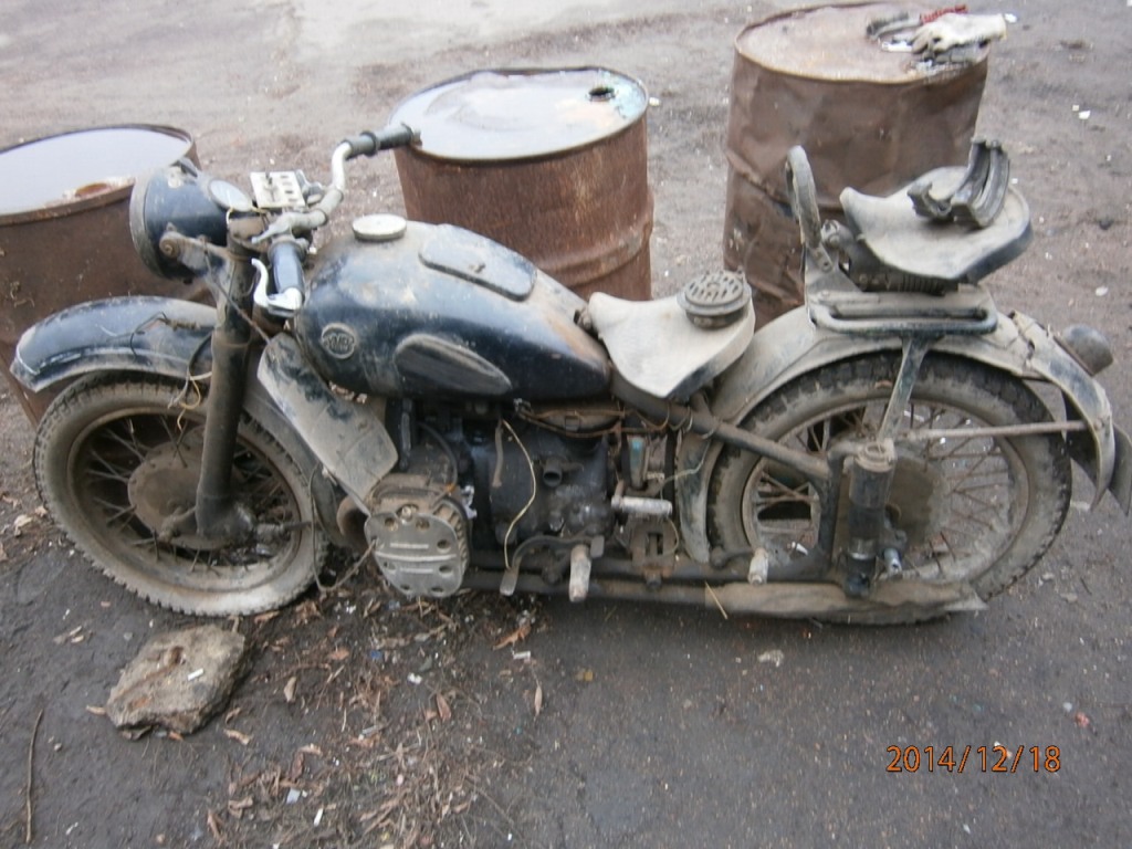

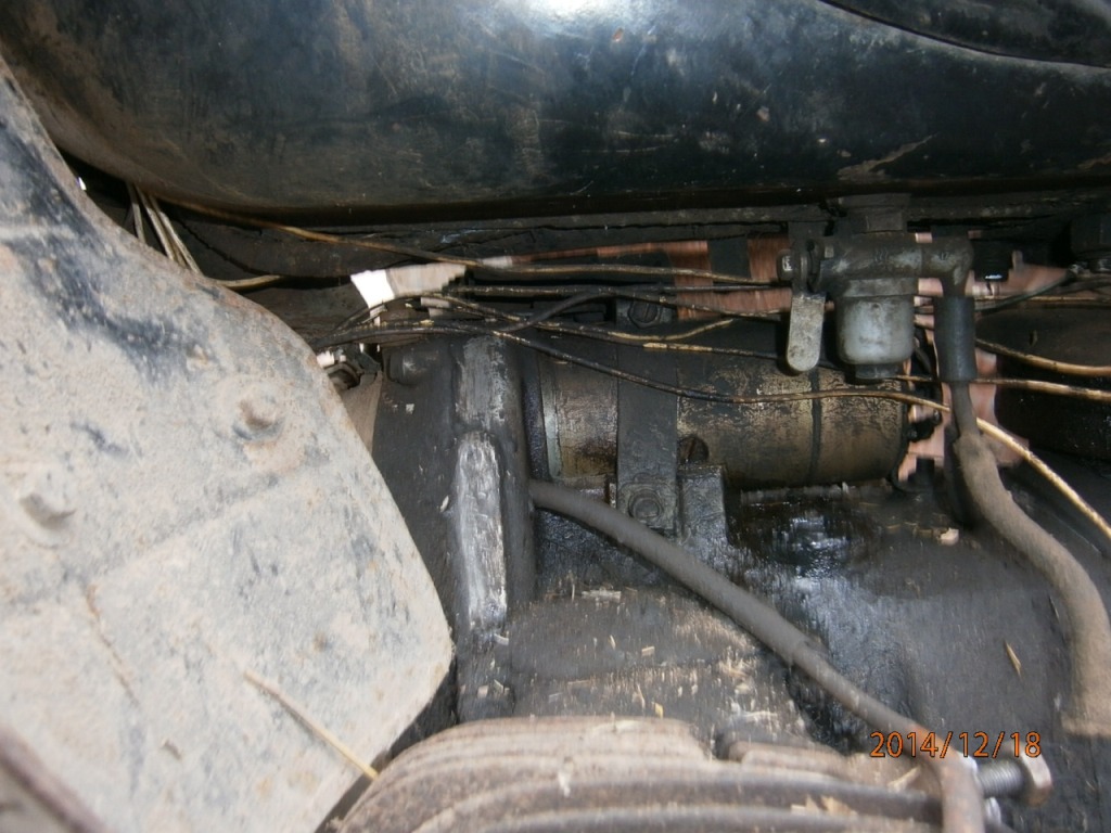

Zde přikládám foto úchytu motoru poslední emky co se kdy dělala s označením M-72N.
Až mi přijede domu z Ruska ,tak podám info jaké má uložení ta váčka
M-72N
M-72N
Nálezový stav
Nálezový stav
