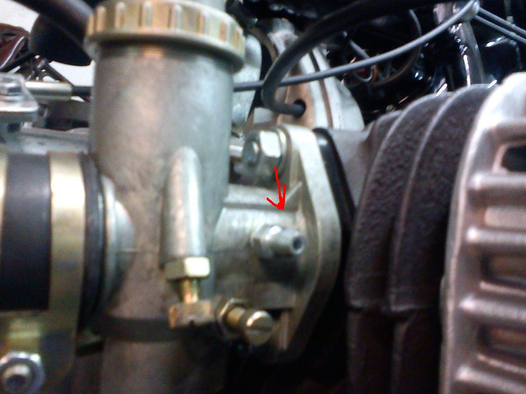

Už vás někdy napadlo ,že by se dalo vrtnout hned za přirubu karburátorů ze strany od válce dírka tam udělat závit a našroubovat vhodnou trubičku pro napojení a seřízení podtlaku? Dle mého by to vyřešilo hodně ,protože každý z nás se potáci s dokonalou synchronizaci těch karbcu . Já to taky dnes "šteloval" a pořád to není OK

Ja myslím jen vrtnout dirku za tu přirubu na karbcu a našrubovat tam trubičku a napojit na měřák podtalku jak je na videu.
Re: Synchronizace karburátorů
Jo, mám tam na závit trubičky na podtlakové budíky asi 3 roky. Seřízení na stejné podtlaky je ale jen přibližné, protože kvůli výrobním nepřesnostem a různé těsnosti táhne každý válec při stejném tlaku trošku jinak. Jde to doladit bez podtlaků ještě o kousek lépe. Většinou na to ale kašlu a stačí mi to na podtlaky, stejně citelný rozdíl nastane až když jsou ty karburátory rozsynchronizovaný hodně.
Pokud ty vývody místo zaslepení propojíš hadičkou, pak motor na volnoběh nepoběží nikdy zcela pravidelně, protože má pak stejné podtlaky, jenže to neznamená stejný chod.

taky mě to kdysi napadlo.u emky jsem ale nechtěl vrtat dirky do karburátorů a tak jsem vyrobil silnější podložky mezi válec a karburátory z pertinaxu a do nich zalepil trubičky a hadičkou propojil.Čekal jsem od toho mnoho,ale motor se nedal na volnoběh kloudně nastavit a zhoršily se teplé starty.Tak jsem to zase zrušil.Myslím že kdyby to k něčemu bylo přišli by na to i v Německu či SSSR...

Ja mam mezi karbama a valcema podlozky z osmicky pertinaxu. Do nich jsem zasrouboval klasicky maznicky z kterejch jsem vyrazil kulicku a vyriz dovnitr ctyrku zavit. Zacpavam to sroubkama. Ale je to celkem na prd. Budiky co podle nich v pohode seridim paralelni dvouvalec mi to malem strhlo. Ted serizuju zhruba na vuli na lanku a volnobeh aby bouchaly oba asi tak stejne (mereno dlani za vejfukem :) ). Nicmene chystam se casem splasit dva snimace saciho tlaku a udelat si merak jako ma Zdenek, s tim uz by to asi melo smysl.
