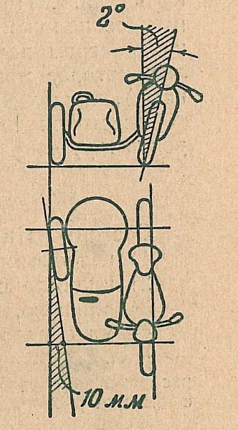

montéři,nevíte někdo prosím jak správně nastavit geometrii na k 750,v manuálu se píše 2 stupně ale jak to mám poznat ?

No, dle Dněpřího manuálu se odklon nastavuje tak, že se podél zadního kola (z horní výztuhy blatníku) spustí olovnice a změří se vzdálenost na horním okraji ráfku (pod blatníkem) a dolním okraji ráfku (nad zemí). Rozdíl mezi těmito hodnotami dává úhel odklonu. Bohužel z hlavy ten rozměr nevim a manuál mam zabordelenej někde v dílně...

Já bych si přepočítal úhel odklonu na vzdálenost od svislice. Goniometrické funkce jsou skoro na každé kalkulačce. Jejich správné použití si ale vybavuji už dost matně, naposled jsem je použil, když mě to učili někdy na konci základní školy. Ve vyhledávači to půjde určitě najít i s příklady a obrázky. Trojúhelník motorka-svislice-odklon.
Vysvětlení tady: http://cs.wikipedia.org/wiki/Goniometrick%C3%A1_funkce
V podstatě z toho vyplývá, že 2 stupně od svislice znamenají 3,5cm na délce (výšce) jednoho metru. Na délce 48cm mezi okraji ráfku 19" kola to dělá 17mm.
Ráfek je ale obvykle příliš křivej, muselo by se to změřit ještě po otočení o půl otáčky a zprůměrovat. Vzhledem ke křivosti vidlí bych raději hledal jinou svislou měřící rovinu na motorce, nejlíp nějakou část rámu.

Za ty prachy lepsi nez kalkulacka a pravitko....

Na Emce jsem se sklonem vycházel spíš podle zadních kluzáků a spíš tak nějak od oka. Jak jsem tady koukal na životnost pneumatik některých, tak asi blbě. Budu tu geometrii muset celou znovu projít.

koukám na ty návody tady a vůbec se tu neřeší předběh kola sajdy ... já sem při montáži vycházel z hodnot který sem našel na stránkách sidecar clubu ..
Přípustné hodnoty
Rozvor kol 1300 mm až 2000 mm
Předběh 286 mm až 440 mm
Rozchod kol1050 mm až 1500 mm
Sbíhavost kol25 mm až 60 mm
Sklon1° až 2°

s predbehem moc nezahybas, sklon bych nastavil 0, stejne se to da snadno doladit, zakladem je rozumna sbihavost, jinak te to vysiluje
Re: nastavení geometrie
právě že s předběhem hýbat můžu.. proto mě zajímá kolik je na ruskejch sajdách.. odklon mám cca 1 stupen, sbíhavost cca 3cm , při nastavení menší sbíhavosti nebo při větší zátěži sajda silně táhne..

ono je taky rozdil ve hnane nebo nehnane sajdě
tušim hnana nema žadnou zbihavost

k tej svislici - jako vztaznou rovinu je potreba brat bok plaste, guma dorovna nerovnosti rafku, docela skoro uplne. Ja mam na to udelanej forychtunk ve forme prkna s povesenym oluvkem na spagate a s nalepenou stupnici po jednom stupni, serizuju s tim mj. i sklon kol u auta.

Tak na mém Dněpru MT9 mám předběh sajdy cca 27-28cm.čurda píše:koukám na ty návody tady a vůbec se tu neřeší předběh kola sajdy ... já sem při montáži vycházel z hodnot který sem našel na stránkách sidecar clubu ..

ok děkuju, to mám podobný cca 30 cm... zkusím teda ještě přeměřit odklon ..
