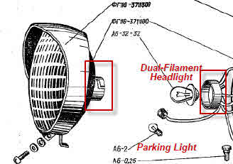

parabola do předního světlometu byla kaput, tak jsem v Chotusicích v sobotu koupil jinou. Venkovní rozměry jsou stejné. Rozdíl je v objímce žárovky. Do původní paraboly se vešla žárovka R2 a byla jistěna dvěma perky.
Do nové paraboly se R2 nevejde. R2 má větší průměr než je objímka na parabole. Doma nafotím a doplním rozměry.
Jde o typ objimky co je dole na obrázku.
Teď moje otázka, nevíte kde se dá sehnat v čechách vhodná žárovka a patice?
Myslím, že potřebuju tento typ:
http://www.oldtimergarage.eu/store/prod ... 868a1ddf73
http://www.oldtimergarage.eu/store/prod ... 868a1ddf73 ale 12 voltů.
Zatím jsem zaimprovizoval a upravil na brusce žárovku H4 a podomacku udělal patici, ale do budoucna bych rád použil nějakou standardní žárovku.
Díky, Stepky.
