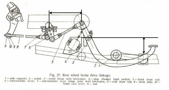

Nemáte prosím nákres s rozměry? Já našel jen tento ale bez rozměru. Potřeboval bych jak daleko jsou držáky od sebe, jak vysoko, délku a vnitřní a vnější průměr, popřípadě detail těch držáku.
Díky, Stepky
Musím z rámu odbrousit současné držáky a navařit nové na originální pedál.
Díky, Stepky

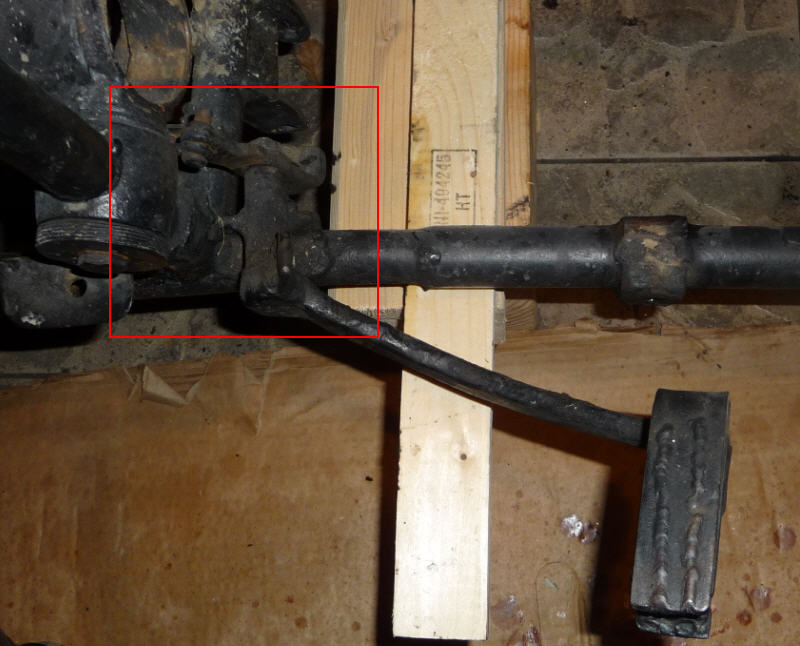

proč je to tak složitý netuším.... u M72 je použitá jednoduchá páka. MD9 a MT10 už byla přepákovaná tímto způsobem...důvod jsem nikde nezjistil. Našel jsem pár fotek, ze kterých je možné trochu zjistit vzdálenost čepů
http://foto2.inbox.lv/borman_enterprise ... G-1403.jpg teď už jen navařit držák čepu na rám a zadní vidlici.
Už jsem poptal i kompletní pedál, ale zatím bez úspěchu. Na německých stránkách je za 70 Euro...to se mi zdá hodně. Příští týden se jedu podívat do Brna na motortechnu, tak snad tam nějaký seženu.

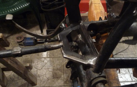

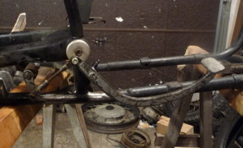

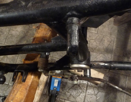

Ahoj, tak po tom, co se mi v Chotusicích povedlo sehnat kompletní pedál (součástky jsem vymontoval ze dvou rámu) jsem se pustil do soustručení pouzder čepů. Nakonec jsem vše navařil a namontoval. Tím je další část hotová, přikládám pár fotek. Na poslední fotce je i nový držák baterie.
Kdyby měl někdo zájem o můj starý pedál z M72, tak se určitě na ceně dohodnem.
